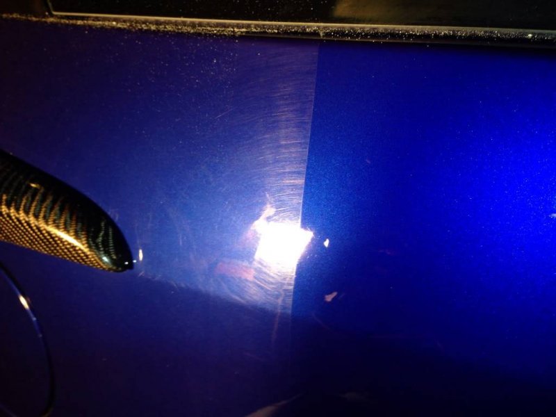

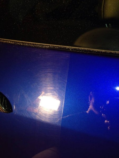

Her er to 50/50 bilder av min fetters Ford Focus :) her ble det kjørt Gul über, Menzerna FG400. Tre runder med 5-6 pass og mye press. Tenker Rupes fikser samme resultat etter 1-2 runder.

Nydelige resultat, morro å holde på når det blir slik : smil :

Hehe, ja! Det er like morro hver gang! :D husker jeg satt å leste på DCN for første gang og så de sinnsyke 50/50 bildene som folk la ut. Var sikker på de hadde lakkert eller noe :P
