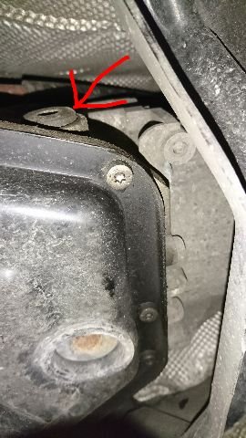

Hei. Har nå kjøpt inn Lubegard og skal fylle på men lurer på hvor eg kan fylle på?
Har prøvd å åpne pluggen på bildet under men der kommer det olje ut. Bilen heller svakt framover så om dette er nivåpluggen så burde pluggen være over nivået?
Noen som har byttet olje selv på disse kassene som vet hvor en kan fylle?

Må ha spesial utstyr for å fylle
Er 2 plugger i bunnpanna, en for å tappe en for å fylle. Den største for å fylle, den minste for å tappe.
Sent fra min PLK-L01 via Tapatalk
Bilen skal gå på tomgang når du fyller,så oljen er i sirkulasjon,ellers ligger det alt for mye olje i bunnpanne og det kommer ut. Oljetemp skal ligge på 35-45 grader,da skal det ikke kommer olje ut når du skrur ut den største bolten
Mener du Øystein at en skal bruke den største pluggen i bunnpanna til å fylle? Skal ta ut ca 5-6 dl olje også fylle på samme mengde med Lubegard. Har ei flaske med sugeslange som er tenkt brukt. Er dette mulig trur du Øystein? Eller om andre vet?

Hei. Jeg har en passat 1,9tdi fra 2002 med tiptronic hvor gjorde påfylling av Lubegarden selv. Som beskrevet foran så må oljen ha temp, motoren i gang og bilen plant. Da kan du skru ut den store pluggen i bunnen og ingen olje skal renne ut(nivåplugg). Har en stor plastsprøyte med slange som jeg tapet en ståltråd i bøy på slik at den kom inn og samtidig ned i oljen. Tappet ut nødvendig mengde og fylte på en flaske lubegard( 0,396 l?), deretter fylte jeg på litt av oljen til det begynte å renne over. Thats it!
Riktig som beskrevet over her,den største pluggen er "opphevet" inni bunnpanna så den fungerer som nivåplugg.
Jeg bruker en liten elektrisk pumpe som jeg på enden har en nippel med 90graders bøy som jeg putter inni hullet og fyller.
Du får sikkert til å presse inn oljen via en flaske også ja,er jo ikke snakk om mye.
Tapper du ut litt for mye er det bare å fylle opp til riktig niva etter du har hatt på lubeguard'n,da fyller du til det renner over hullet,mens motor på tomgang,står plant og olje på 35-45 grader
