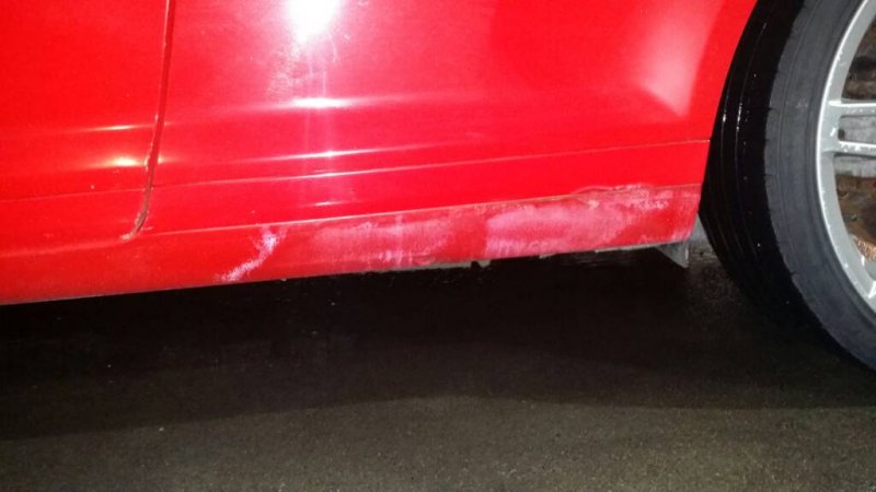

Noe hvite greier nederst som ikke går bort. Prøvd clay, avfetning, vask og polering. Går ikke vekk. :(
Kan se ut som noen har lakket med 1k lakkboks. 1k klarlakk blir slik hvis du bruker avfetting.
Du sier du har prøvd polering, hva slags og hvordan?
Hmm, det var kjipt i så fall. Eneste som hjelper er vel å omlakkere da? Scholl S17+ med oransje pute tror jeg det var, på roterende maskin.
Da er jeg stygt redd for at lakkering må til desverre. Blir ikke nødvendigvis så dyrt hvis du går til noen som kan micropaint
