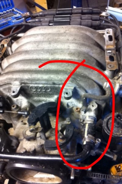

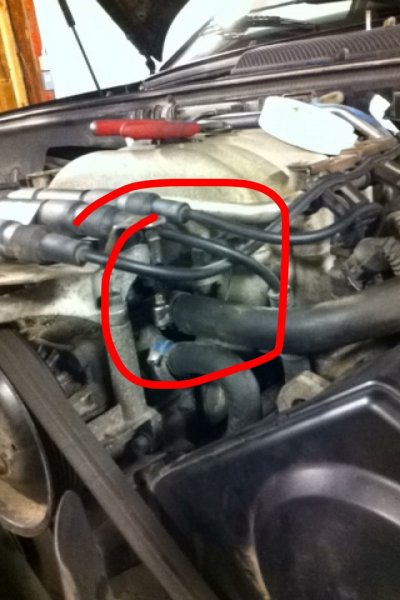

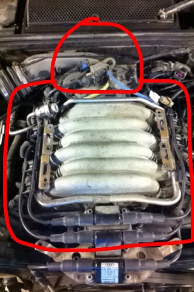

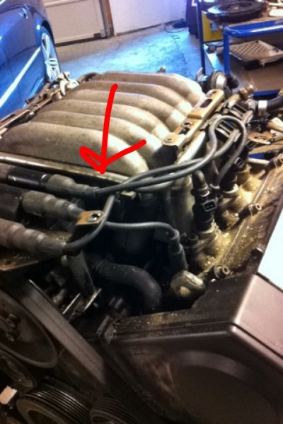

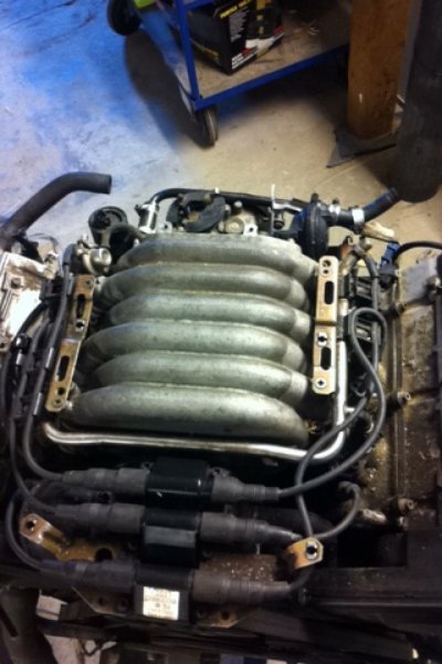

#18 Skrevet August 24, 2014 bilde 2, 3 og 5 er om innsugsrørene der bilde nr 5 er min motor og 2 og 3 er delebil 1 og 4 ser derre forskjellen på bensinrørene + en ekstra del på min motor på bilde 1 håper de er litt til hjelp... 0 Del dette innlegget Lenke til innlegg Del på andre sider Flere delingsalternativer...

#22 Skrevet September 13, 2020 Ikke så lett å tyde hva som er forskjellen på de to motorene på disse bildene. Får heller ikke forstørret de.. Men er det forskjell på innsuget og bensinrør må jo de byttes. Siden begge er AAH er begge motorene like, men alle komponentene rundt må flyttes over. 0 Del dette innlegget Lenke til innlegg Del på andre sider Flere delingsalternativer...
