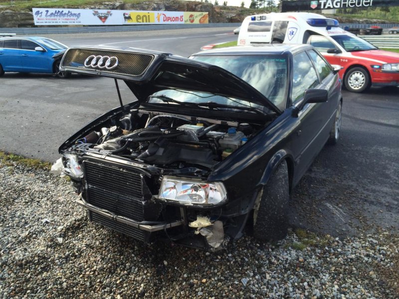

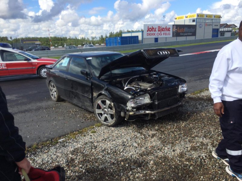

Mistet bremsene på vei opp fra slakter'n. En rast bakdiff forrige helg på ACR førte til at jeg ble stående på banen med glovarme bremser og dette tok nok knekken på bremsevæsken. Burde husket å bytte denne, men i hastverket med å bli klar til Rudskogen så ble dette glemt. Så dere får ta dette til etterretning om at bremsevæske er viktig og at å måle kvaliteten oppe i koppen ikke alltid er godt nok hvis man har brukt bilen hardt og at hastverk er lastverk :)

En grei påminnelse om at man må sjekke alt og ikke ta noe for gitt ja. Spesielt med alle de motorsterke bilene vi har i klubben så går det fort på banen og når ting da skjer så kan det få store følger. Heldigvis gikk det bra denne gangen og ingen andre biler eller personer kom til skade. Hadde fort kunnet kommet borti noen i en slik situasjon, men hadde flaks i og med at det var klar bane rett i autovernet...

Var nok sikkert i nærheten av 100km/t, men heldigvis ikke så bråstopp som det ser ut for da dekkbarrieren var tykk og rekkverket gav etter en del.

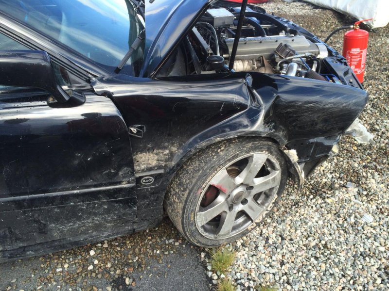

Ikke plukket ned og sjekket ennå, men mindre skade enn man kunne forvente. Bilen må i jigg og rettes litt i fronten. Spesielt høyre vange foran er trykt bakover mens venstre er trekt litt over. Fanger, panser, skjermer og høyre dør er skrot og sikkert en del smådeler også. Ekstraradiatoren bak IC'n er trykt inn i motoren og er ødelagt, men den store IC'n i front er faktisk hel. Forstå det den som kan.... (hjemmelaget ramme/støtfanger må være sterkere enn antatt :))
