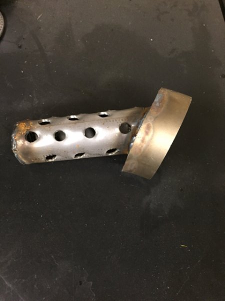

Jeg har 103-104db på 4000omdr nå, kjørte på skogen uten problemer, og kjørte på Våler nå i helga uten problemer. På Våler var det 90db grense nå også, ble vinka 2 ganger for støy (95db) forbi måleren, og begge gangene blåste jeg trykkslange. Så var ikke eksos støy som slo ut. Har 3,5" rustfritt hele veien uten demping, kun 2stk innsveiste kryss i eksos.
Det med å måle db i en teknisk kontroll på frirus og 4000omdr er egt bare tull å tøys, en turbomotor vil stilne ut betraktelig ved belastning. Lagde meg likevel en lyddemper til å sette inn for kjøringa på Våler nå, i tilfelle det var db måling i teknisk, dem målte kun på bana så slapp å bruke den, demper lyden nok, men ikkeno å kjøre med. ImageUploadedByTapatalk1412114524.509101.jpg
