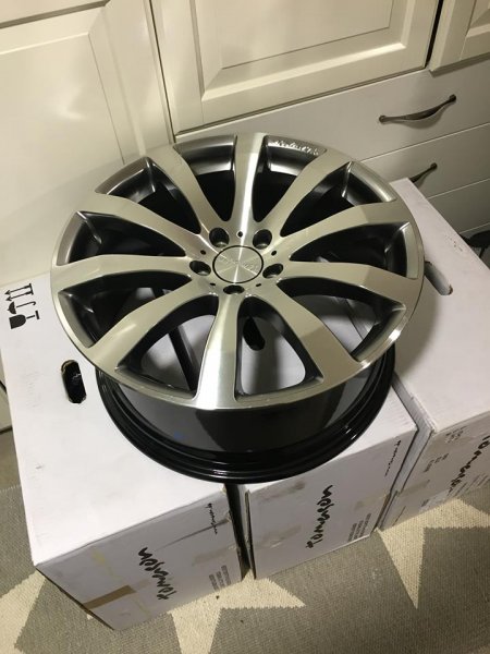

Da ble det til at jeg leverte 20" hjulene med gamlebilen jeg bytta inn, og har kjøpt 19" Tomason TN4 (ET40), som jeg planlegger å ha 245/40 R19

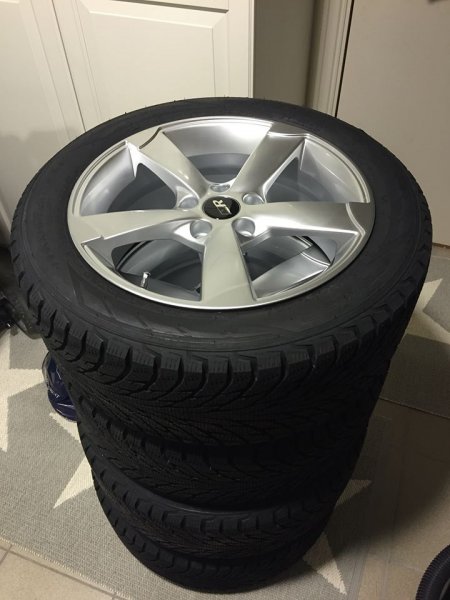

Vinterhjul ble Nokian R2 (piggfritt) 225/50 R17 på Tornado sølv 7,5x17" ET42
Kunne valgt 55 profil også innenfor 5%, men synes dette utseendemessig ble veldig bra:

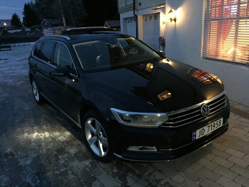

På bilen:
Eneste merkelige er at navringene som fulgte med ikke ser ut til å passe bra...
De sitter litt slarkete på navet og er ikke brede nok til at koningen holder dem fast mot felgen, selv om de skal være korrekt dimensjon 57,1mm
(66,6mm til 57,1mm)
Det var såpass ille at jeg måtte ta av og sjekke at ene forhjulet var OK pga. vibrasjoner, men det ble bra når jeg skrudde på igjen, og var nøye med strammingen. Men merket at jeg kunne bevege navringen med fingrene (hvertfall 1 mm opp/ned) : klø : og slik skal det vel ikke være... : klø :
