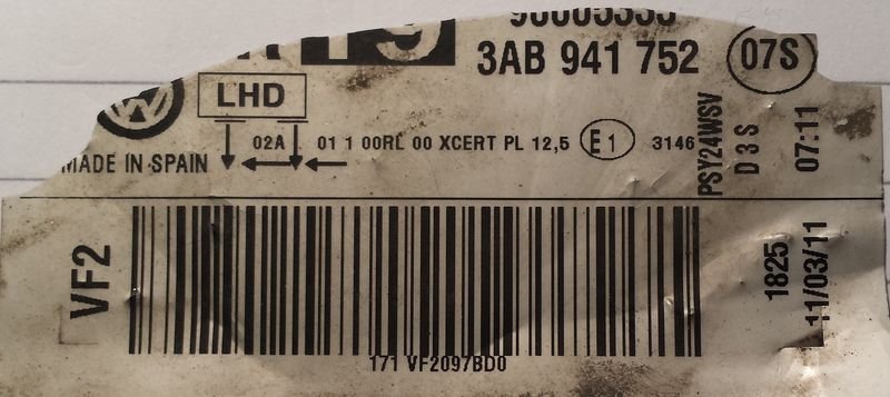

Har kikket under panseret, men som alle vet, er det ikke lett å bare kikke på selve pærene. Men jeg fant delenummeret på lykta, som jeg tror bekrefter at det er D3S:

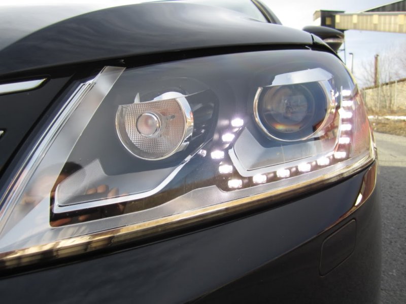

Slik ser lykta ut:
Da er det vel D3S?
Kent
D3s ifølge ETKA :)
Det står jo D3S på lykta. Pærene ser like ut, men forskjellen ligger i driftsspenningen. D1x og D2x er 85 volt, mens D3x og D4x er 42 volt.
står D3c på lappen din ;)
Tror du må justere brilla Frank. Det står D3S. Men xenon-pærer med C på slutten er "universalpærer" som skal kunne brukes som erstatning for både S (linselykt) og R (reflektorlykt).
selvsagt står det D3S.... brilla er justert ;)
