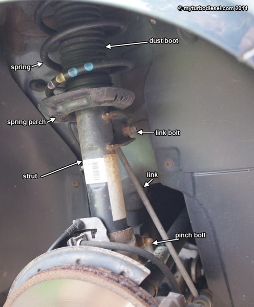

#5 Skrevet Januar 25, 2015 De snakker nok om de tynne stagene som ofte kalles kyllingbein. Disse er under bilen og er festet i stabstaget og demperen 0 Del dette innlegget Lenke til innlegg Del på andre sider Flere delingsalternativer...
#6 Skrevet Januar 26, 2015 Jeg tror det er som de over sier. Enten lenkearmer/lenkestag, eller foringene på stab.staget. 0 Del dette innlegget Lenke til innlegg Del på andre sider Flere delingsalternativer...
#7 Skrevet Januar 26, 2015 Det som omtales som link her:  0 Del dette innlegget Lenke til innlegg Del på andre sider Flere delingsalternativer...
#8 Skrevet Januar 26, 2015 Ah! Takk for god illustrasjon - forsøker denne. 0 Del dette innlegget Lenke til innlegg Del på andre sider Flere delingsalternativer...
