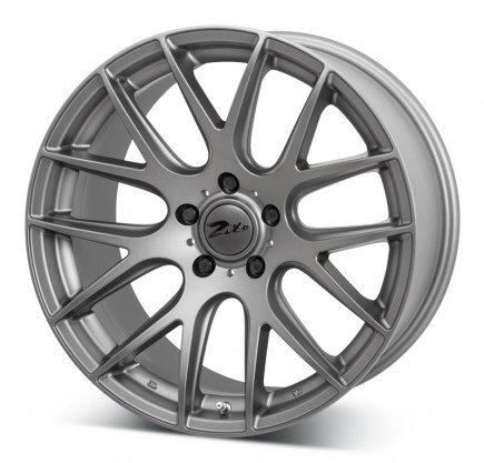

Fjørene skal brukes på 8,5x19 av følgene under :)a37e4335b1cbd374c879cddf68cdac8b.jpg
