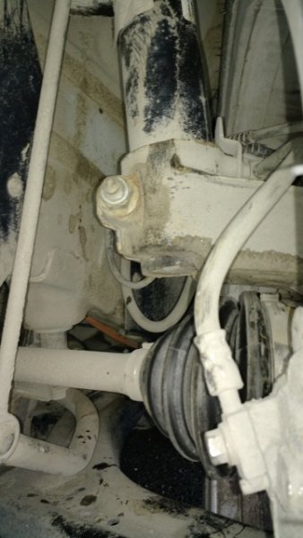

#4 Posted April 1, 2015 Leter fortsatt etter litt årsaken til at fronten ble så lav, så det er vel relatert til tråden. Er det riktig at støtdemperne skal stikke såpass langt ned - Noe rom for justering her? Hvis de hadde vært kant-i-kant hadde jeg fått den centimetern jeg var på jakt etter 0 Share this post Link to post Share on other sites More sharing options...
#5 Posted April 1, 2015 Riktig det der, går ikke ann og gjøre det feil. (Er et spor bolten går igjennom) 0 Share this post Link to post Share on other sites More sharing options...
