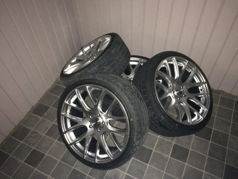

#1 Skrevet Mai 17, 2015 Noen her som har prøvd å få plass til sånne felger på S4 B5? Det passer dårlig... Kjøpte sånne for en stund siden i 8,5x19 ET35. Det går overhodet ikke å få på de foran uten å space minst 12mm, pga at utsiden av calipperene tar i baksiden av eikene i felgen. ET 35 er egentlig helt i grenseland om felgen ikke skal stikke utenfor hjulbua så 12mm spacer i tillegg funker dårlig. Så.... Nå lurer jeg på om jeg skal ryke på 4000kr til og kjøpe to felger i ET45 og prøve med 12mm spacer og lengre bolter. Blir det plass til calipperene da tru? Skulle absolutt få prøvd en felg ett sted, men er bestillingsvare over alt ser det ut til.. 0 Del dette innlegget Lenke til innlegg Del på andre sider Flere delingsalternativer...

#3 Skrevet Mai 17, 2015 Send Sebastian Nakken en pm, han har wp111 på sin 8,5x19 huska ikke impress... Edit: han har A4 da.. Men med 312mm (tror jeg) bremser forran 0 Del dette innlegget Lenke til innlegg Del på andre sider Flere delingsalternativer...
#4 Skrevet Mai 17, 2015 Dem passer helt fint på A4, passat, skoda og andre ting med 330mm bremser. Men det er dissa digre S4 calipperene som lager kvalme her nå. 0 Del dette innlegget Lenke til innlegg Del på andre sider Flere delingsalternativer...

#7 Skrevet Mai 18, 2015 cayenne 17z går under noen 17" det er den "lille" versionen som du bruker mercedes 330mm skiver og cayenne 6 stempla caliper. Calipper er bolton og skive fra mercedes er bolton evt så har ecs ferdig kit med 18z calippere og 352mm skiver, men da må du minst ha 18 http://www.ecstuning.com/Audi-B5_S4--2.7T/Braking/Performance/Front/Stage_4/ES1896/ 0 Del dette innlegget Lenke til innlegg Del på andre sider Flere delingsalternativer...
#8 Skrevet Mai 18, 2015 17z går helt fint under 17" felger, derav navnet. 18z går akkurat hvis du rensker felgen for lodd, har prøvd begge deler Fikk 18z først ved en feiltakelse og kunne vel ha brukt 17" felger, men det var særs lite klaring. Masse plass med 17z. 0 Del dette innlegget Lenke til innlegg Del på andre sider Flere delingsalternativer...
#9 Skrevet Mai 18, 2015 Har 17z på min nå, måtte flytte et lodd for å få på de orginale s4 felgene. Har prøvd zito wp 111 i 9,5x19" et 45 og 5mm spacer, og det tok borti calipperen. 18z og 350mm skiver går kansje? 0 Del dette innlegget Lenke til innlegg Del på andre sider Flere delingsalternativer...
#10 Skrevet Mai 19, 2015 Hvor mye mere måtte du evt spacet om du skulle fått plass? Mine felger er 8,5". 0 Del dette innlegget Lenke til innlegg Del på andre sider Flere delingsalternativer...
