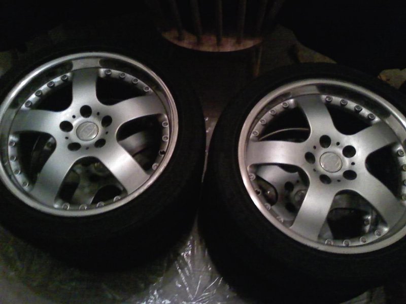

#12 Skrevet Oktober 6, 2015 Noen som har kjørt med felger på 8" / 18" med ET 43 på c4 eller? går det greit ? =) samt regner med at det blir for trangt men, det sitter 235/50-18 dekk på de felgene, er vel ikke mulig å montere det? noen som veit hva MAX høyde på dekket man kan ha på disse bilene? bilen er senka litt takk for svar =) 0 Del dette innlegget Lenke til innlegg Del på andre sider Flere delingsalternativer...
#13 Skrevet Oktober 6, 2015 235/50 18 er jo A8 størrelse , så det går ikke på C4 , 235/40-18 , 235.35.19 passer bedre 0 Del dette innlegget Lenke til innlegg Del på andre sider Flere delingsalternativer...
#14 Skrevet Oktober 7, 2015 Jepp veit at det er a8 størrlse. spørsmålet er. går det på?? følger med noen bra vinterdekk på de felgene skjønner du ^^ men ellers skal felgene passe i hendhold til impresset eller? 0 Del dette innlegget Lenke til innlegg Del på andre sider Flere delingsalternativer...
#15 Skrevet Oktober 7, 2015 Jepp veit at det er a8 størrlse. spørsmålet er. går det på?? følger med noen bra vinterdekk på de felgene skjønner du ^^ men ellers skal felgene passe i hendhold til impresset eller? Du vil vel få feil rulleomkrets, sånn ca 8% endring. Ikke lovlig. Mulig jeg skal selge mine 9x18 med dekk.. 0 Del dette innlegget Lenke til innlegg Del på andre sider Flere delingsalternativer...
#16 Skrevet Oktober 7, 2015 Ok skjønner, det er ikke bra. Men er felgene jeg er ute etter, får vel selge dekka videre da Takk for hjelpen 0 Del dette innlegget Lenke til innlegg Del på andre sider Flere delingsalternativer...
#17 Skrevet Oktober 9, 2015 kan værfall confirme at det ikke passer med 235/50-18 på c4 dette er alt for lite plass mellom hjulbua. og samt så treffer dekket fjærskåla og om man har impresset jeg hadde på et43 så treffer dekket også endleddet 0 Del dette innlegget Lenke til innlegg Del på andre sider Flere delingsalternativer...
