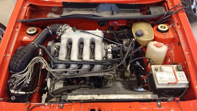

#1 Skrevet Oktober 8, 2015 Hei! Vi er nye på dette forumet og nye eiere av vannkjølt VW: faint : Golf I har stått på ønskelisten lenge, og nå var det kjørt.. Endte opp med den halvferdige -82mod med 16V motor dere sikkert så på finn:) Her er det en salig blanding av ener og toer deler, så vi må vel til å rydde litt. Fikk opplyst at det sitter en 5trinns "020" kasse i bilen. Er det noe som heter så? Jeg finner bare 4 gir, men det er kanskje for at giroverføringa er til 4trins. Må den byttes, eller kan den bygges om? Så mangler det drivaksler. De som er med er fra Golf II, så de er for lange. Er det forskjell på drivakslene til 4 og 5trinns utgave av Golf I? Kanskje det er noen som vet hva vi trenger.. og hvor det er greit å handle! Ellers er bilen ganske hel og komplett.., men det hadde vart kult med et GTI interiør og et senkesett!! Hvis noen har erfaring med ombygging til 16V er det bare å komme med ideer og anbefalinger! Kanskje det ligger noen prosjekt tråd på det her på forumet?! 0 Del dette innlegget Lenke til innlegg Del på andre sider Flere delingsalternativer...

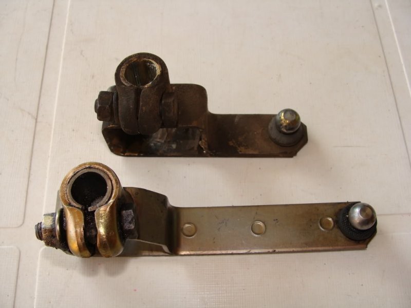

#2 Skrevet Oktober 8, 2015 Giroverføringa kan bygges om. mener du må bytte 2 stag for å finne alle 5 gira. Husker ikke hvilke, men dette finner du ut ved litt googling. Ang drivaksler ville eg målt flensene på girkassen er de 90mm kan du benytte orginale golf 1 drivaksler fra hvilken som helst golf 1 Big block 1,5---> Har du 100mm flenser som det er på org 16v kasse kan du benytte drivaksler fra golf 1 cab vet ikke om cabene er levert med det fra starten eller det kom senere. Du burde og helst ha nava da de er litt ulike men du kan slipe til ytre drivledd sånn at det går. Eg har gjort det på min golf 1 turbodiesel. Gratulerer med ett tilsynelatende godt kjøp. Var bilen bra i lakken? 0 Del dette innlegget Lenke til innlegg Del på andre sider Flere delingsalternativer...

#8 Skrevet Oktober 9, 2015 Takk for all info! Da har vi målt, og det er 100mm flens både på girkasse og på nav, så da er det bare å lete drivaksler. Du som har MK1 16v, hvordan er giroverføringen på din? Vi har problemer med at overføringen slår inn i eksosmanifolden. Tror det er på 2 og 4 gir. Det er ikke montert eksosanlegg ut fra manifold enda, så lurte på å kjøpe et ferdig 4-2-1 rør, For å slippe å lage selv. Kanskje det blir bedre plass da? Må sånt godkjennes i vognkort?? Ellers tror jeg godkjenning skal gå greit, da vi har all dokumentasjon fra møller, Biltilsyn og donor bil. 0 Del dette innlegget Lenke til innlegg Del på andre sider Flere delingsalternativer...
#9 Skrevet Oktober 10, 2015 Disse 2 må byttes for å få 5 Trins overføring du har den korte på bilde 1 nå men må ha den lange. Den på bilde 2 er noe lengre en den du har nå. 0 Del dette innlegget Lenke til innlegg Del på andre sider Flere delingsalternativer...
#10 Skrevet Oktober 10, 2015 Disse 2 må byttes for å få 5 Trins overføring du har den korte på bilde 1 nå men må ha den lange.Den på bilde 2 er noe lengre en den du har nå. [ATTACH=CONFIG]231292[/ATTACH] [ATTACH=CONFIG]231293[/ATTACH] Hmm. bilde 2, er det stagget mellom girstang og kasse? Den delen på bilde 1, sitter den på kassa eller under girstanga? Må nok demontere for å se helheten. Har du mål på hvor mye lengre disser vare? 0 Del dette innlegget Lenke til innlegg Del på andre sider Flere delingsalternativer...
#11 Skrevet Oktober 10, 2015 Den på bilde 2 står montert på den på bilde 1 har ikke peiling på lengden desverre 0 Del dette innlegget Lenke til innlegg Del på andre sider Flere delingsalternativer...
