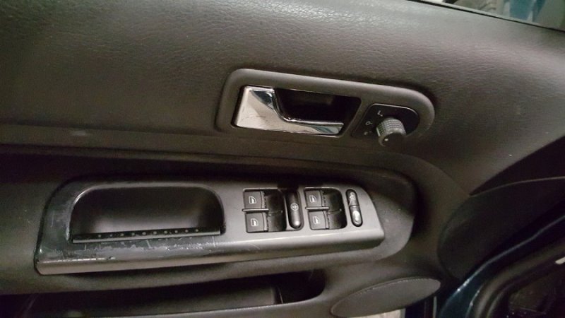

#1 Skrevet Januar 1, 2016 Er litt slitasje på armlene,hva heter denne delen,å går det å skifte den? 0 Del dette innlegget Lenke til innlegg Del på andre sider Flere delingsalternativer...
#2 Skrevet Januar 1, 2016 Det kalles vel for en griplist, og den kan byttes ja [emoji106] 0 Del dette innlegget Lenke til innlegg Del på andre sider Flere delingsalternativer...

#4 Skrevet Januar 1, 2016 Noen som vet om det er mye jobb å bytte den? Ser ganske misbrukt ut på min Golf også dessverre... 0 Del dette innlegget Lenke til innlegg Del på andre sider Flere delingsalternativer...
#5 Skrevet Januar 1, 2016 2min maks. Napp ut dekselet som sitter der du fører fingrene (se på ny del så skjønner du) bruk et flatt skrujern til å røske den ut. Riv så hele håndtaket opp (sitter med noen klips) så er det bare å montere ny 0 Del dette innlegget Lenke til innlegg Del på andre sider Flere delingsalternativer...

#10 Skrevet Januar 3, 2016 Har kjøpt et par av disse selv fra ebay, her til 42,- inkl frakt. http://www.ebay.com/itm/MK4-Master-Window-Black-Switch-Control-Panel-Trim-Bezel-for-VW-Passat-Jetta-Golf-/191348892438?hash=item2c8d486316:g:E7IAAOSwd4tUJhwS&vxp=mtr Vil påstå den, sammen med girmansjett til 50,- er de mest fornuftige kronene jeg har brukt på mk4. Ingenting å utsette på kvaliteten og gir et kjempe løft på interiøret. 0 Del dette innlegget Lenke til innlegg Del på andre sider Flere delingsalternativer...
