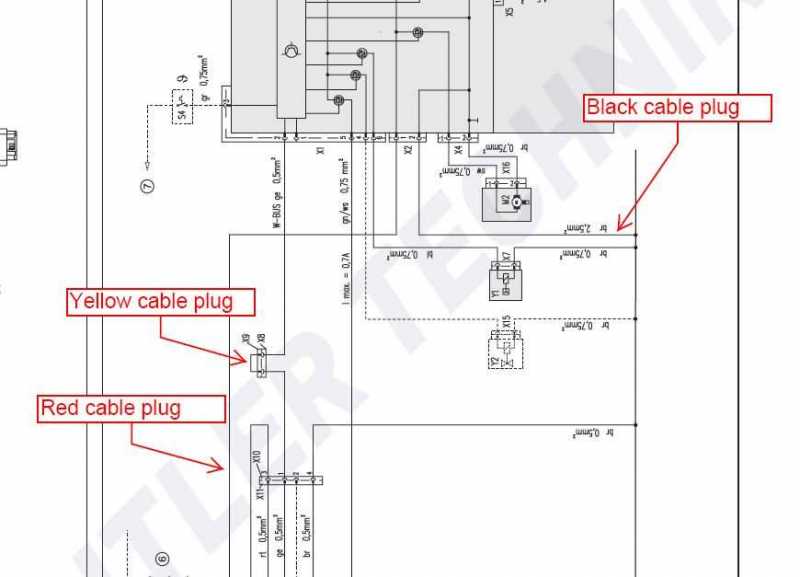

#26 Skrevet Desember 12, 2019 W-bus på pinne 2 kontakt X1, + og - kobles helst på samme tilførsel(ble det anbefalt) som til varmer. Bildet fra Thermo top Evo manual som jeg har lagt til piler. PDF filen er screenshot fra elsawin, alternativ oppkobling rett ved Telestart mottaker, lettvint hvis den sitter I bagasjerom. Pinne 2 alltid W-bus. Litt strømtjuver og klyper og du er igang. Håper det kan være til hjelp Webasto connections.pdf 1 Del dette innlegget Lenke til innlegg Del på andre sider Flere delingsalternativer...
