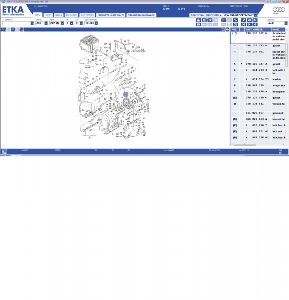

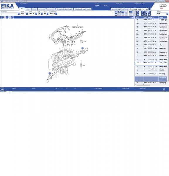

#10 Skrevet Mars 5, 2016 Pumping på pedal skal egentlig ikke hjelpe noe som helst, sannsynligvis forvirrer det bare elektronikken..Har du gnist på en plugg? Hvis ikke er CPS (kamsensor) kjent for ryke, men da jeg tipper du har automat er det ikke så lett å prøve å taue igang, som ellers burde funke. Du kan evt. prøve å varme sensoren med en hårføner. Er det disse to du mener ? - - - Updated - - - Det er bare så vidt at du vil vite. Neida, det sitter i bak-kant av motoren, mellom toppene. Kan ikke huske om det ga feilkode, er en stund siden vi holdt på. Men husker at vi kom til fra venstre side, da kunne vi dunke litt med en forlenger f.eks. Vi både såg og hørte at spjeldet "slapp taket" Er det denne du mener ? 0 Del dette innlegget Lenke til innlegg Del på andre sider Flere delingsalternativer...
#11 Skrevet Mars 6, 2016 Kan se ut som det stemmer det ja. 0 Del dette innlegget Lenke til innlegg Del på andre sider Flere delingsalternativer...
#12 Skrevet Mars 6, 2016 Ja, visste ikke hvor de satt, men det kan stemme. Sannsynligvis den i bakkant på kammen. Mulig 12v.org har noe på dette. 0 Del dette innlegget Lenke til innlegg Del på andre sider Flere delingsalternativer...
#13 Skrevet Mars 6, 2016 Kan se ut som det stemmer det ja. Var ikke så vanskelig å komme til hvis man bare tok av dekslet på motoren, banket en god del på dette med en ganske lang 19 nøkkel, men merket ingen forskjell, kunne også bevege på spjeldet fra framsiden av motoren virket det som (er en vippearm der som beveger seg). Har bilen på lading nå, for jeg har filt endel slik at det ikke er mye futt igjen.. 0 Del dette innlegget Lenke til innlegg Del på andre sider Flere delingsalternativer...
#14 Skrevet Mars 6, 2016 (endret) Ja, visste ikke hvor de satt, men det kan stemme. Sannsynligvis den i bakkant på kammen. Mulig 12v.org har noe på dette. Mener du da å bare varme disse opp i fem minutter med en vanlig hårføner ? Ser iallefall den som står nærmest torpedoveggen lett, men kan se ut som jeg må løsne dekslet til regreim for å nå den andre, det burde gå bra. Synes dog det er rart dette ikke logges som en feil noen plass.. Vedlagt er forresten siste autoscan og ingen relevante feil... Hvis det er noen som har god peiling på denne motoren på romerike og har lyst på kaffe kan jeg by på det Sunday,06,March,2016,12:31:51:32264 VCDS Version: Release 11.11.3 Data version: 20120401 -------------------------------------------------------------------------------- -------------------------------------------------------------------------------- Chassis Type: 4D - Audi A8 D2 Scan: 01 03 08 11 15 16 17 18 25 35 37 45 55 56 57 65 67 75 76 77 02 VIN: WAUZZZ4DZYN013478 Mileage: 322210km/200212miles ------------------------------------------------------------------------------- Address 01: Engine Labels: None Part No: 3B0 907 551 AB Component: 2.8L V6/5V 0001 Coding: 05753 Shop #: WSC 00000 VCID: 63CFB155F14E991 WAUZZZ4DZYN013478 AUZ7Z0Y1367061 No fault code found. Readiness: 0000 0000 ------------------------------------------------------------------------------- Address 03: ABS Brakes Labels: 8D0-907-389.lbl Part No: 4D0 907 389 E Component: ABS/ESP allrad D57 Coding: 08397 Shop #: WSC 47619 VCID: 31630B1DFB327B1 No fault code found. ------------------------------------------------------------------------------- Address 08: Auto HVAC Labels: 4D0-820-043-MYX.lbl Part No: 4D0 820 043 Q Component: A8-Klimavollautomat D12 Coding: 00060 Shop #: WSC 00000 VCID: 2A511C71D6E4089 2 Faults Found: 00715 - Rear Footwell Vent Positioning Motor (V112) 41-10 - Blocked or No Voltage - Intermittent 01592 - Air Quality Sensor (G238) 57-10 - Electric Circuit Failure - Intermittent ------------------------------------------------------------------------------- Address 15: Airbags Labels: 4D0-959-655-AI8.lbl Part No: 4D0 959 655 P Component: Airbag Front+Kopf 2000 Coding: 00427 Shop #: WSC 02324 VCID: 3F875D253D669D1 No fault code found. ------------------------------------------------------------------------------- Address 16: Steering wheel Labels: 4B0-907-487.lbl Part No: 4B0 907 487 Component: E Lenkrad Elektronik D03 VCID: E9D3237D9362431 No fault code found. ------------------------------------------------------------------------------- Address 17: Instruments Labels: 4D0-919-033-MYX.lbl Part No: 4D0 919 882 HX Component: KOMBI+WEGFAHRS.VDO D42 Coding: 00062 Shop #: WSC 00010 VCID: 8D1B37EDC74AFF1 WAUZZZ4DZYN013478 AUZ7Z0Y1367061 1 Fault Found: 01304 - Radio 49-10 - No Communications - Intermittent ------------------------------------------------------------------------------- Address 18: Aux. Heat Labels: Redir Fail! Part No: 4D0 265 105 G Component: Standheizung Benzin D49ˆ Coding: 00011 Shop #: WSC 47619 VCID: 2241F451AED4D09 No fault code found. ------------------------------------------------------------------------------- Address 35: Centr. Locks Labels: 8D0-862-257.lbl Part No: 8L0 862 257 G Component: ZV-Pumpe, DWA, Funk D11 Coding: 13130 Shop #: WSC 00000 VCID: 3973333D2342B31 No fault code found. ------------------------------------------------------------------------------- Address 37: Navigation Labels: 4B0-035-192-RNSD-37.lbl Part No: 4D0 035 192 H Component: Navigation BNO 0140 VCID: 244DF249B4C0DE9 No fault code found. ------------------------------------------------------------------------------- Address 45: Inter. Monitor Labels: 4B0-951-178.lbl Part No: 4D0 951 177 B Component: Innenraumueberw. D05 Coding: 00001 Shop #: WSC 00000 VCID: 2855E679C8E83A9 No fault code found. ------------------------------------------------------------------------------- Address 55: Xenon Range Labels: 4B0-907-357-DYN.lbl Part No: 4B0 907 357 C Component: dynamische LWR D03 Coding: 00001 Shop #: WSC 131071 VCID: 2855E679C8E83A9 No fault code found. ------------------------------------------------------------------------------- Address 56: Radio Labels: 4B0-035-192-RNSD-56.lbl Part No: 4D0 035 192 H Component: Radio BNO 0001 Coding: 00207 Shop #: WSC 77011 VCID: 244DF249B4C0DE9 No fault code found. ------------------------------------------------------------------------------- Address 76: Park Assist Labels: 4D0-919-283.lbl Part No: 4D0 919 283 Component: Parkingsystem A8 RDW D06 Coding: 01108 Shop #: WSC 00000 VCID: E8D5267988687A9 No fault code found. ------------------------------------------------------------------------------- Address 02: Auto Trans Labels: 01V-927-156.lbl Part No: 4D0 927 156 BR Component: AG5 01V 2.8l5V RdW 2526 Coding: 00001 Shop #: WSC 00000 VCID: 7AF1EC3166C4789 No fault code found. End --------------------------------------------------------------------- 0 Del dette innlegget Lenke til innlegg Del på andre sider Flere delingsalternativer...

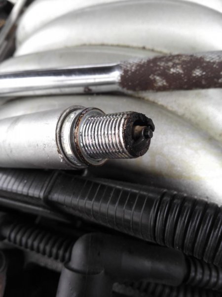

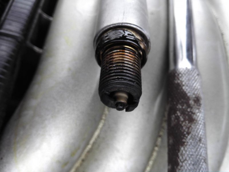

#21 Skrevet Mars 7, 2016 Da har jeg hatt ute to av pluggene også, jeg er ingen ekspert på å vurdere stand, men synes de så ganske svarte ut til å ha kjørt rett over 10.000 med stort sett bare langkjøring (jeg har kjørt 15000 siste fire måneder). 0 Del dette innlegget Lenke til innlegg Del på andre sider Flere delingsalternativer...
#22 Skrevet Mars 7, 2016 Jeg synes pluggene så oljete ut men kan være bildet som lyver. De er ihvertfall sorte, lukter det noe av pluggene? 0 Del dette innlegget Lenke til innlegg Del på andre sider Flere delingsalternativer...
#23 Skrevet Mars 7, 2016 Jeg synes pluggene så oljete ut men kan være bildet som lyver. De er ihvertfall sorte, lukter det noe av pluggene? Merket ikke noe spesielt til lukt iallefall. den ene pluggen hadde litt olje i sporene så det ut som ja, men den andre var ren og pen utenom at den var helt nedsotet på gnistepunktet. Edit: Skal sies at jeg hadde endel oljelekkasje på ventilhustoppen og pluggene var byttet før jeg fikk byttet disse pakningene. 0 Del dette innlegget Lenke til innlegg Del på andre sider Flere delingsalternativer...
#24 Skrevet Mars 7, 2016 Da kan man melde at etter å ha byttet fem av seks tennplugger har vi liv! Samtlige jeg byttet var like sotete, den sjette må jeg ha en forlenger som er midt mellom de jeg har for å ta... Men mtp mitt kjøremønster og at de er byttet for 10000 siden synes jeg det var ganske rart.. 0 Del dette innlegget Lenke til innlegg Del på andre sider Flere delingsalternativer...
