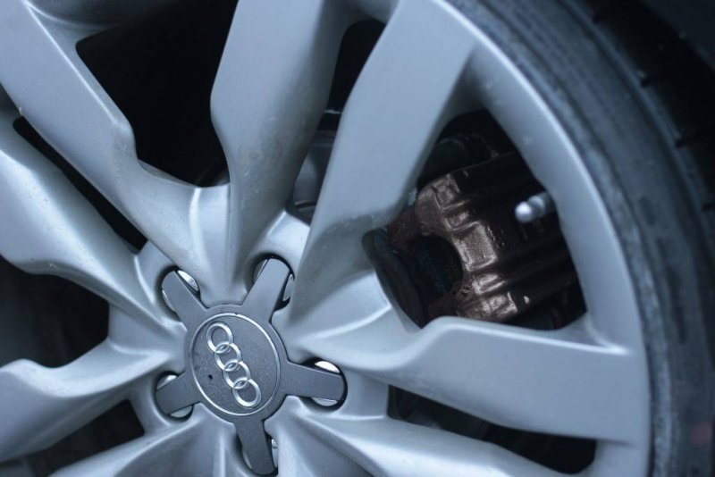

#1 Skrevet Mars 12, 2016 S6-felgene har flasset noe ved kanten pga strekk, så tenker å ta en kjapp fiks for å få de penere for sesongen. Har lakkert felger tidligere med både boks og sprøyte, men da har de enten vært kjemisk fri for lakk eller glassblåst. Pga at jeg ikke orker å legge så mye penger i disse felgene da de er tungsolgte, går jeg for den enkle varianten. Først: Håndpusse felger er vel noe av det kjedeligste som finnes. Finnes det noen fine hjelpemidler til å matte de ned før lakk? De store flatene er enkle, verre med krikene og krokene. Tenker på noe som gir minst mulig etterarbeid, så "negerkuse" er uaktuelt. Husk at stikkordet er billig. Det andre: Felgene er tidligere grunnet med epoksygrunning og lakkert med lakk og klarlakk. Holder det med at de er mattet ned, eller bør man legge på noe grunning først? I mitt hode virker det som sprøytelakkert lakk gir bedre heft enn å bokslakkere på en annen grunning. Som man ser er det litt vrient mellom eikene: 0 Del dette innlegget Lenke til innlegg Del på andre sider Flere delingsalternativer...
#2 Skrevet Mars 12, 2016 Bruk matteklut så blir du det litt enklere å matte ned buer og kroker. Det skal ikke så mye til, bare å få det matt er nok. Er det flassing så vil det alltid bli stygge overganger hvis du ikke enten fjerner alt ned til metall, eller sparkler opp høydeforskjellen. 0 Del dette innlegget Lenke til innlegg Del på andre sider Flere delingsalternativer...
