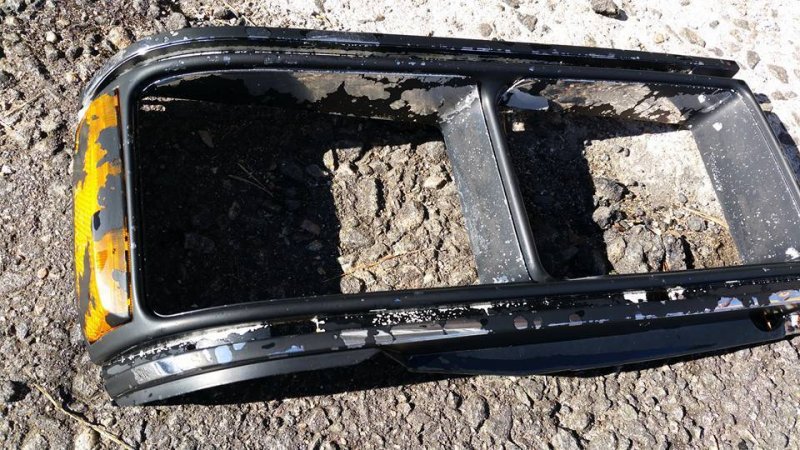

Jeg har fått tak i lykterammer fra en tidlig Urq/CGT, og disse var spraylakkert matt svart. Endel av dette har flasset av, så jeg ønsker å fjerne resten av lakken, slik at krommen kommer tilbake til heder og verdighet.
12472568_10153464433415918_7918377515048
http://s1161.photobucket.com/user/pervariant/media/855%20quattro/12472568_10153464433415918_7918377515048384847_n_zpsyynw3eo4.jpg.html
Først forsøkte jeg høytrykkspyling, men minimalt løsnet. Deretter forsøkte jeg Duxola, men det eneste som skjedde var at lakken ble litt mattere. Det gjorde også siderefleksen, den ble litt skjoldete (kan poleres opp).

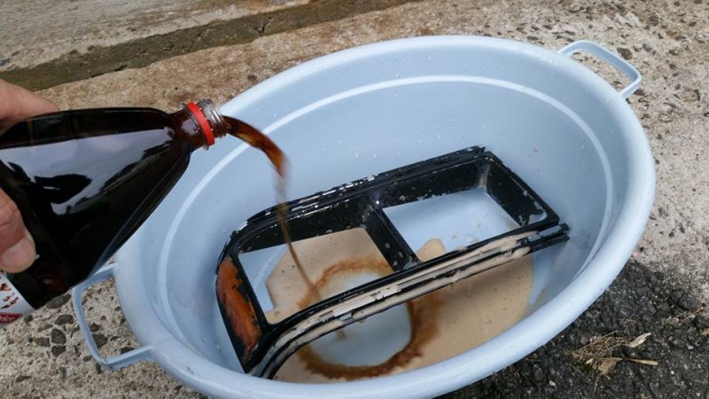

En bekjent foreslo å legge den ned i Cola, så jeg kjøpte inn endel flasker First Price Cola, men det fungerte heller ikke. Jeg hadde ikke trua, men jeg tenkte at jeg kunne forsøke. Rammen lå i Cola i 48 timer, uten resultat.
