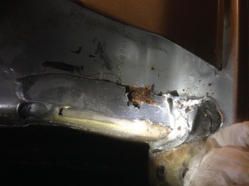

Jeg skulle fikse litt rust som jeg nylig fant under front vinge på begge sider. Det viste seg at det var mer rust, bl.a. bak "fyll" som er dekket over skjøter m.m.

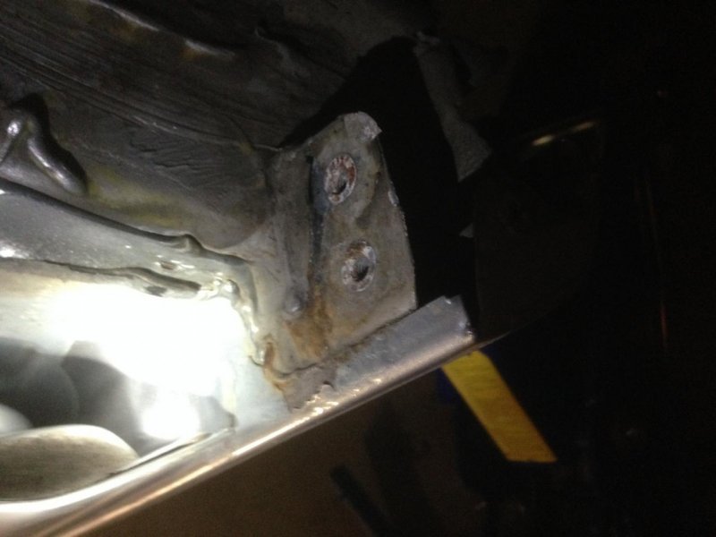

Her har jeg tatt av front vinge (høyre side) hvor da vingen er festet.
Venstre side er verre, legg merke til sølv "fyll" der er det rust som stikker frem

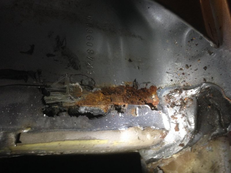

Nærbilde
Skrapet av litt av "fyllet"
Skrapet av mer "fyll"

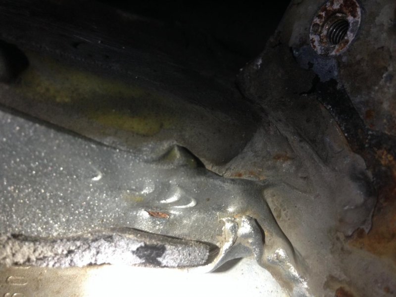

Fra siden - mellomrom mellom karosseri hvor "fyll" har vært utenpå

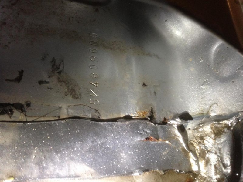

Høyre side - se rust stikker frem midt på "fyllet"

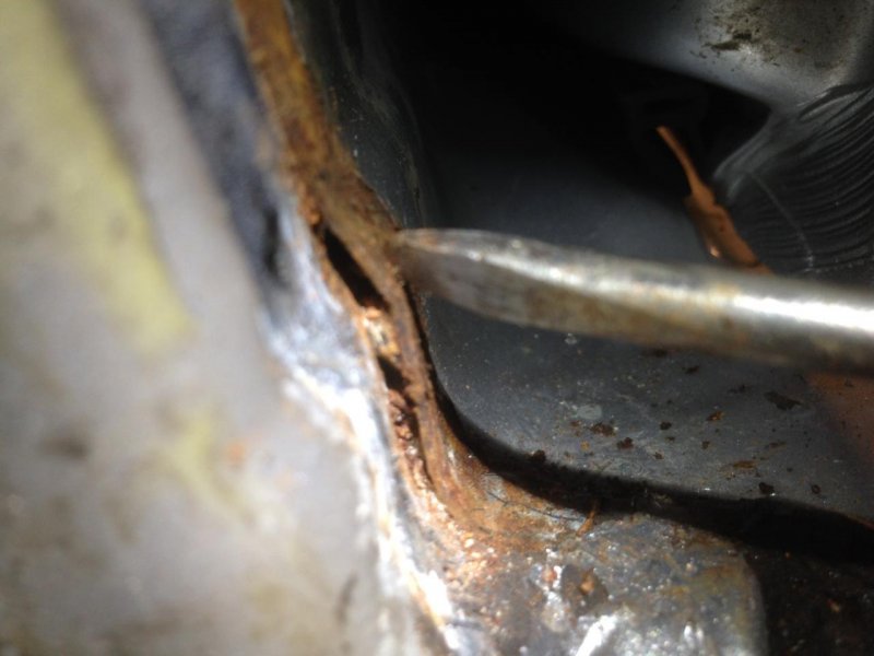

Jeg mener at dette er "innsiden", da dette er bak en karosseridel, og det er tydeligvis dårlig "fyll" som ikke har klar å holde dette tett?
Det er også en gummidel mellom. Den svarte som alle har i døra frem mot hengslene osv..
