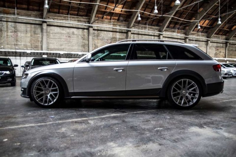

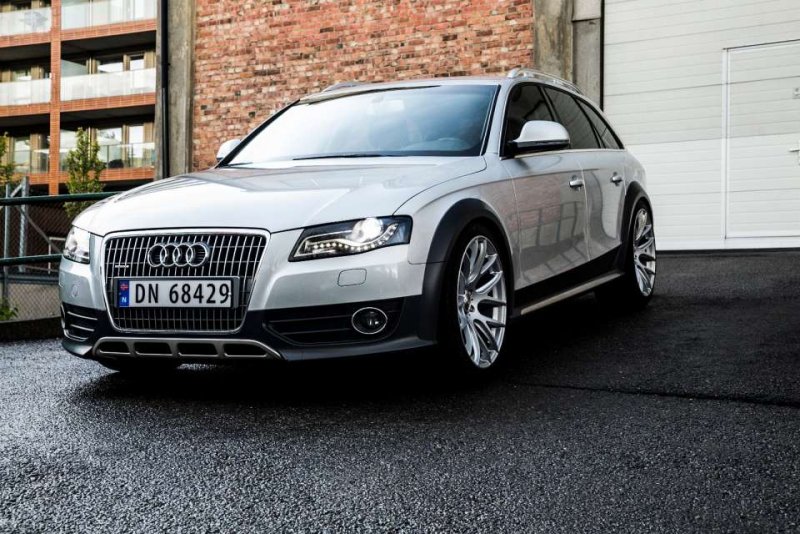

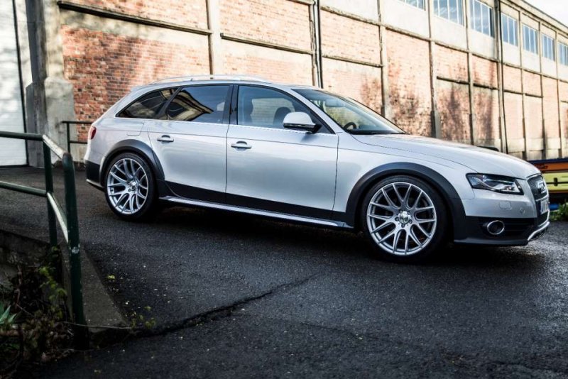

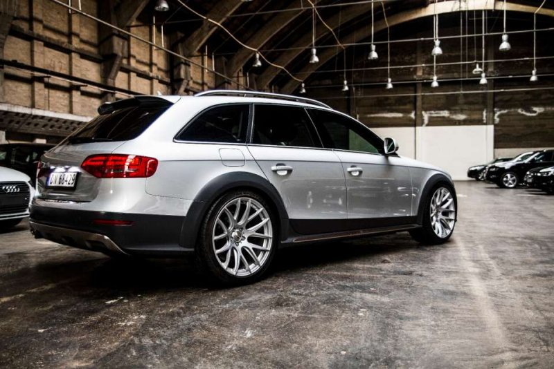

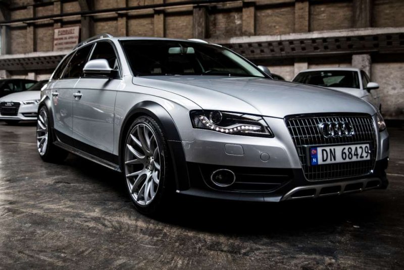

#10 Skrevet August 21, 2016 Har selv en B8 Allroad, som muligens må få litt senk.men litt usikker på hvor mye høyere allroaden er i forhold til en vanlig A4, men lekte litt med tanken om å evt sette på S-line fjærer fra en standard A4, men nå vet jeg jo heller ikke hvor mye lavere den er en en standard... Hva tror folket om tanken ? En allroad skal være 3.3cm høyre under med originaldekk enn en vanlig A4. Husker jeg såg en A4 allroad med A4 sline understell og senkeskåler fremme, kan se om jeg finner den igjen. Edit: Fant ikke annonsen, men fant bildene. Utifra min hukommelse hadde denne A4 s-line understell og senkeskåler fremme. 0 Del dette innlegget Lenke til innlegg Del på andre sider Flere delingsalternativer...
