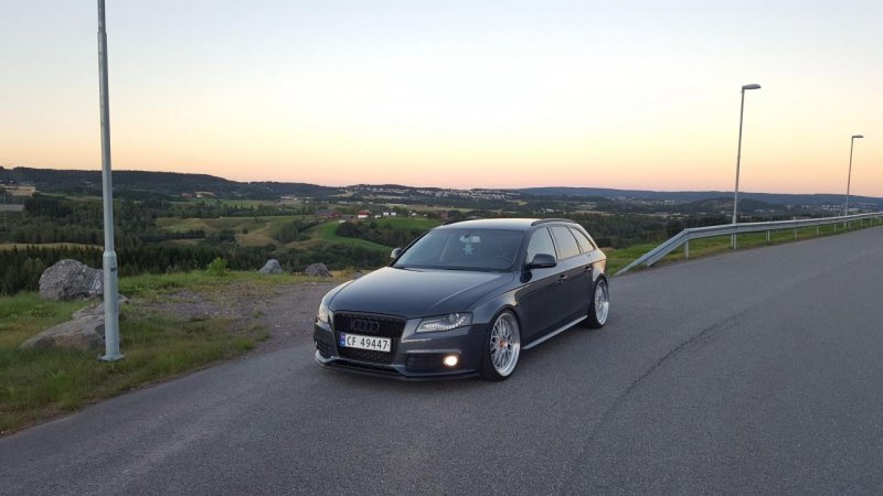

Tenker du på hva som er lovlig og i henhold til vognkort, eller hva som faktisk passer på bilen?
Vet folk kjører helt opp i 11" bredde på disse. :)
Jeg har 8.5x20 ET20 med 235/35-20 på min.
