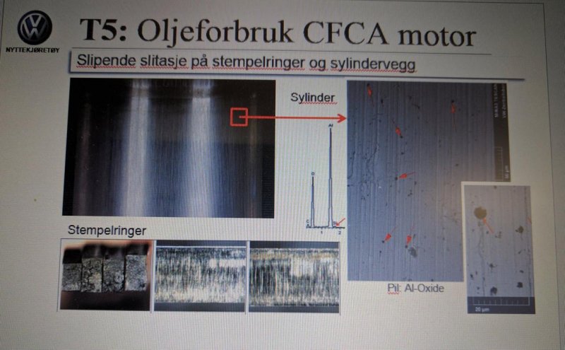

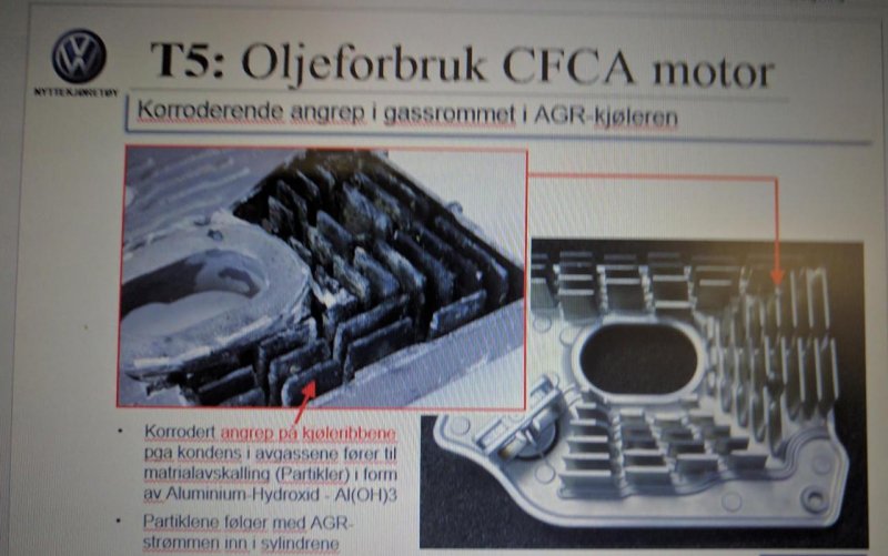

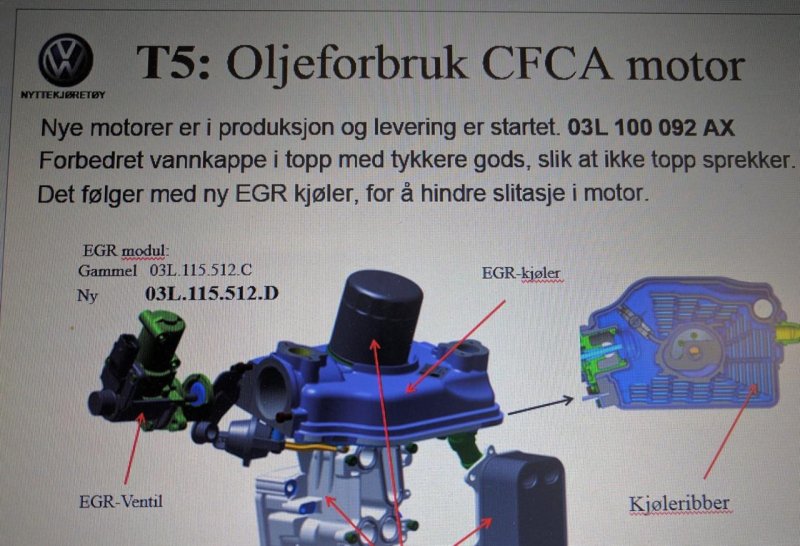

#86 Skrevet November 2, 2017 Hvor kommer disse bildene fra?! 0 Del dette innlegget Lenke til innlegg Del på andre sider Flere delingsalternativer...
#87 Skrevet November 2, 2017 Burde vel ikke være samme problem med T6? Dette så nesten ikke ut til å være for offentlig bruk Takk for informasjonen. Her har helt klart VW ett kjempeproblem hvis dette fortsetter på T6. 0 Del dette innlegget Lenke til innlegg Del på andre sider Flere delingsalternativer...

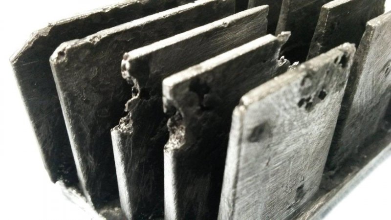

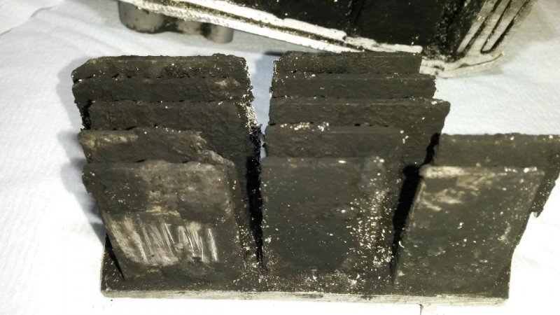

#88 Skrevet November 2, 2017 Hvor kommer disse bildene fra?! https://t5-life.com/forum/showthread.php?tid=1 Finner egen lukket facebookgruppe for eiere med CFCA motor der det er mye diskusjoner. Rart at dette ikke er mer omtalt,når det ser ut til å gjelde alle 180hk Transportere som er solgt. 0 Del dette innlegget Lenke til innlegg Del på andre sider Flere delingsalternativer...
#89 Skrevet November 2, 2017 https://t5-life.com/forum/showthread.php?tid=1 Finner egen lukket facebookgruppe for eiere med CFCA motor der det er mye diskusjoner. Rart at dette ikke er mer omtalt,når det ser ut til å gjelde alle 180hk Transportere som er solgt. Så i praksis vi en stengt EGR ventil på disse unngå dette problemet? 0 Del dette innlegget Lenke til innlegg Del på andre sider Flere delingsalternativer...
#90 Skrevet November 2, 2017 Blending av EGR skal løse problemet sånn eg har forstått det ja. Darkside Development selger kit å skriver vel litt om det om eg husker riktig. 0 Del dette innlegget Lenke til innlegg Del på andre sider Flere delingsalternativer...

#92 Skrevet November 2, 2017 Vi har ennå ikke hatt en eneste t6 med oljeforbruk på jobben og vi har solgt ganske mange. Hvor mange har passert 100.000 km? Er det hysj, hysj å snakke om CFCA motoren hos Møller? Noe utvidet garanti på dette problemet? Når ble byttemotorer levert med D versjon av EGR kjøler? 0 Del dette innlegget Lenke til innlegg Del på andre sider Flere delingsalternativer...
#93 Skrevet November 3, 2017 Hvor mange har passert 100.000 km? Er det hysj, hysj å snakke om CFCA motoren hos Møller? Noe utvidet garanti på dette problemet? Når ble byttemotorer levert med D versjon av EGR kjøler? Har noen som gått over 100k. Hadde motorbytte på t5. Den fikk den nye typen motor ihvertfall. Nå jobber jeg som klargjører så garanti delene vet jeg ikke noe om. 0 Del dette innlegget Lenke til innlegg Del på andre sider Flere delingsalternativer...
