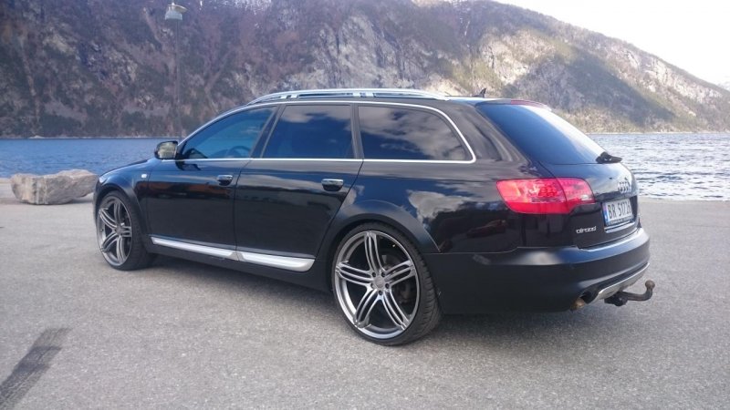

Går fint med 22 tom på Allroad, svære hjul på denne. 255/30 22 er like stort som originalt, 255/45 19 eller 255/40 20 som Audi leverer. Har selv 9x22 ET32 med 265/30 22, det går helt fint, men tok en dremmel og slipte ned plastkanten bak litt. Subber aldri nå, men har ikke senket bilen.
255/35 21 er også pent og gir litt mer dekk, men fortsatt veldig mye komfort med 22 tom.IMG_0074.jpg

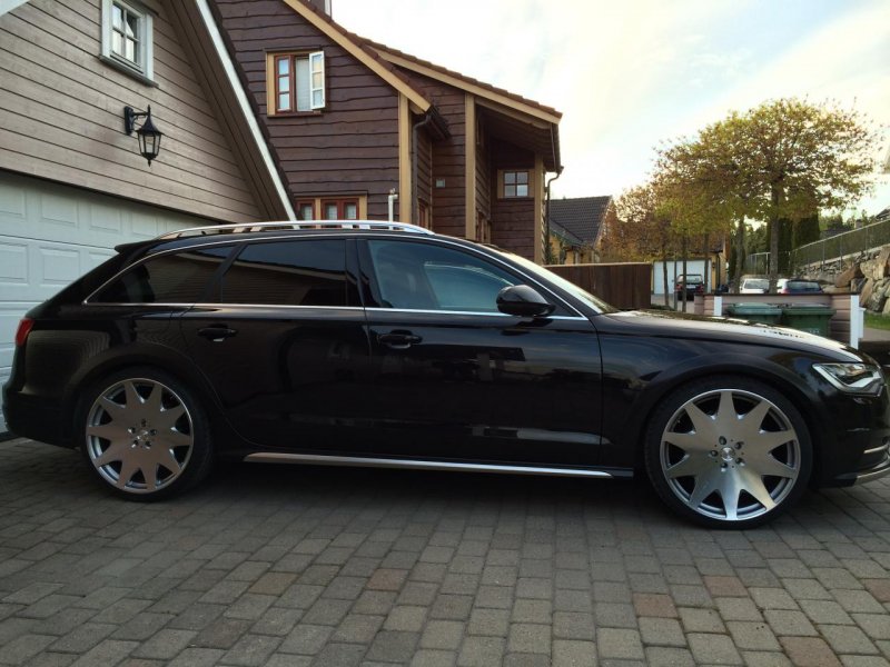

Vossen felger er også velprøvd på Allroad. Har 10.5x22 med 285x25 22. Var skeptisk i utgangspunktet men pga luftfjøring så går det fint å kjøre på. Er plass til 30 profil men det var vanskelig å oppdrive pga bred felg.
Ikke noe problem med 22" på Allroad. Her er mitt oppsett med 10,5x22 285/25-22 å "litt" senk:p
