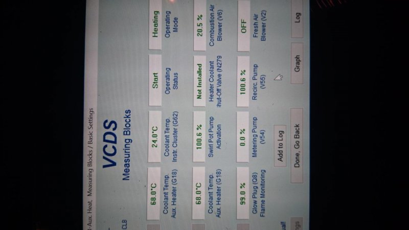

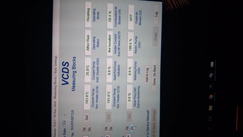

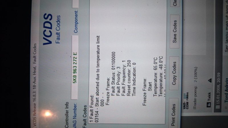

#1 Posted November 8, 2016 (edited) Som første snøfallet skaper snøkaos på veiene, finner man ut i kulden at komfort tilbudet i bilen ikke lever opp til forventningene som man ønsker litt mer spesifikt: Har en 2010 VW Caddy 1,9tdi med orig. Webasto. Denne fungerte 100% i fjor vinter, men ikke nå. Ja, jeg har trålt forumet om andre Webasto problemer med å tilbakestilling av "låst"/locked webasto, små kjøring som skaper sot, brennkammer, glødeplugger osv. Men nå er ikke dette problem i mitt tilfelle. Kjørt diagnose via vagcom/ VCDS og ingen feilkoder lagret (riktignok har jeg fått én i dag, som jeg skal komme tilbake til) kjørt selvtest, funksjonstestet både på 08 - HVAC og 18 -AUX heating. Der virker alt. Det som skjer: Ved aktivering av webastoen (både manuelt med knapp i bilen og fjernkontroll) aktiveres denne og ting begynner å skje, det som vanligvis skjer: det tikkes og pumpes i motorrommet, diesel eksos luktes og webastoen går der. Innvendig skjer det som skal skje, blir lys i "viftedisplayet" og luft begynner å "blåses" ut. Men kupéen blir ikke varm. Har tatt opp bildet "Measuring blocks" og der forstår jeg det slik at webastoen går veldig fort over ifra "start modus" til "after run modus". Som det kommer fram på de to første bildene starter ikke #fresh air blower (V2) i det hele tatt, mens #swirl pot pump activation slå seg av ganske raskt fordi den går over på "after run modus". som det kommer fra, virker glødepluggen og temperaturen i vannet stiger, men blir naturlig nok fort slått av når det paséres 100 grader, nettopp pga ingen sirkulasjon.(nok dette som skaper feilmeldingen på bilde nr 3) Men det forsetter å blåse/ sirkulere kald luft inni kupéen og det suser utvendig i webastoen i hele 20 min som jeg har som "running time" Så muligens den varmer motoren men ikke kupéen Noen som har idéer om denne #fresh air blower (V2) - vifta, om hva som kan gjøres? Tvangskjøres på noen måter? føler at der er denne som lager buggs her 0 Share this post Link to post Share on other sites More sharing options...

#8 Posted November 9, 2016 Det jeg ser på "Measure block" med vagcom er at gløddingen er aktiv når webastoen starterter, men går raskt ned til 0% med engang temperaturen når over 100 grader og webastoen skifter modus samtig til after-run, som vil vel tyde på en prosess som går når webastoen har gått sin "running time" og skal skru seg av. Har også lagt merke til at webastoen ikke er aktiv nå som tilleggs varmer, det som mange beskriver er et problem på korte kurer til butikken o.l. ifjor vinter merket jeg at denne gikk etter at jeg hadde skrudd av motoren og shuttet seg ned. Så da kan det tyde på at det er en felles sirkulasjonspumpe? Men hvorfor er webastoen aktiv hele de 20 min? (Lagger iallefall noe lyd utvendig og innvendig hvac anlegg er aktiv og blåser kald luft?) 0 Share this post Link to post Share on other sites More sharing options...

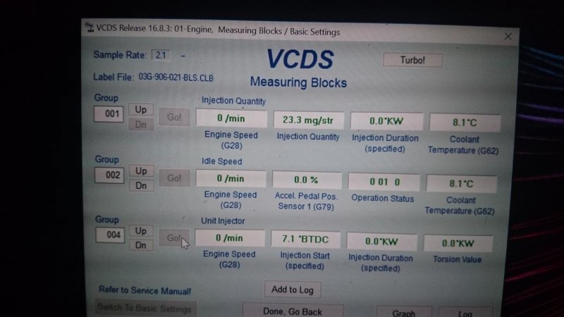

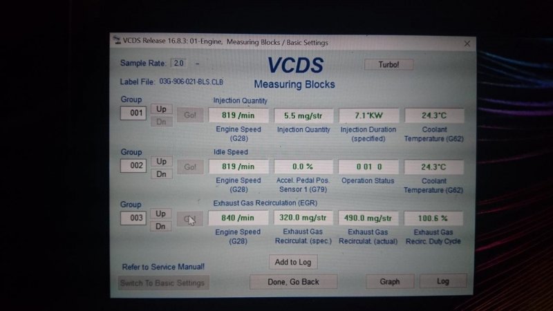

#12 Posted November 9, 2016 Nå leste jeg riktignok ikke hva kjølevannstempetatuten var før oppstart men bilen hadde stått 6 timer siden sist i rundt 0^grader ute. Men etter 20 min så var kjølevannstempetatuten på 8 grader. Og etter å latt bilen gå på tomgang i 2min hadde det stiget til 24 grader. Tillegg så jeg at temperaturen på webasto var på grader. Så da kan vi trekke konklusjonen at den heller ikke varmer motorblokka. Men la merke til at tilleggspakke funksjonen prøvde å være aktiv, det var noe som sluttet ned etter 2-3 min på tomgang. Jeg nevnte tidligere at dette var også borte men tydeligvis ikke allikevel. 0 Share this post Link to post Share on other sites More sharing options...
