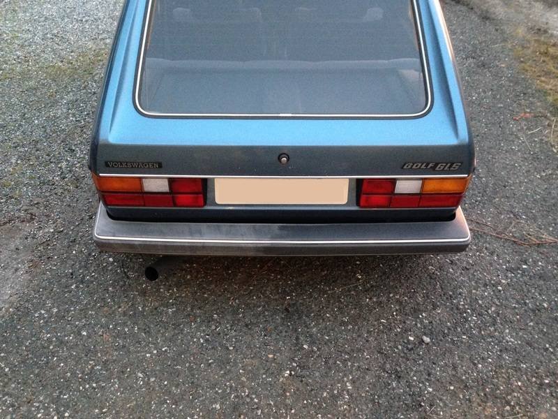

Lurer på om innsattsen i bakfangeren er lik som i en golf 1 som i jetta 1?
Foran er fangerjernet likt, så om du måler bredden på det bak og avstanden mellom de innstilte klipsene vil du kjapt se om de er like. Jeg tør våge påstå at de er det.
Var litt rustent baki der på den e har.Har levert den inn på sandblåsing,men det blir sikkert like dyrt å kjøpe en ny en om dei er lik ifra golf 1.Sikkert enklere å få tak i da.

Ser ut til att det skal gå med golf innsatts da:)Halveis på tur ril å bli kvit plastikken.Finnes det noe stoff å ha på for å få den svart igjen,eller er det lakking?

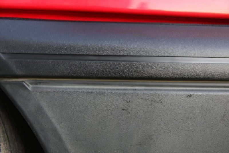

Owatrol Polytrol gir fargen tilbake og gjør at den varer - er også veldig drøy bruk. Sjekk hos din lokale Jernia eller annen jernvarehandel du måtte ha i nærheten. Nå er det jo mangelen på "olje" i plasten som gjør at den bli grå, så mesteparten/alt som har en form for olje i seg som ikke skader plasten, vil i praksis fungere. Peanøttsmør er flittig brukt i USA. Mange foreslår hårføner eller varmepistol, men da ødelegger du på sikt strukturen i plasten og risikerer å "dra ut" resten av oljene sånn at den blir hard og porøs.
Owatrol Polytrol på en mk3 jeg hadde, temmelig grei forskjell:) :
x2 på Owatrol Polytrol, dette stoffet fungerer :)
Er som Mads Kristian skriver over, det er mangelen på olje som gjør den blass/skjoldete.
Owatrol Polytrol er da en god måte å "mette" plasten på, selv om det er gråe eller sorte plastfangere.
