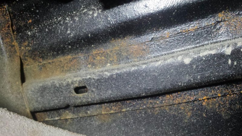

#1 Skrevet Februar 13, 2017 Har en bil som ikke er tectylbehandlet under og dermed har det begynt å ruste friskt. Tror ikke det er hull noen plass men et par år til så hadde det vært igjennom regner jeg med. så hvordan stoppes dette? sandblåsing av hele bilen under er ikke noe tema. Planen er så fjerne så mye av det løse jeg får til og høre om noen her inne har noen tips til vidunder midler som stopper / fjerner rusta. karosseri er ikke mitt fag, men har prøvd mye opp igjennom åra men aldri funnet noe bra middel mot rust. Prøvd det meste... Tar gjerne imot tips på ting som noen vet fungerer. 0 Del dette innlegget Lenke til innlegg Del på andre sider Flere delingsalternativer...

#20 Skrevet Juli 18, 2017 Jeg er nysgjerrig. Bil og årsmodell? Og, hvor på bilen er det bildet fra? 0 Del dette innlegget Lenke til innlegg Del på andre sider Flere delingsalternativer...
#21 Skrevet Juli 18, 2017 http://www.buskerudantirust.no/faq-understellsbehandling/ Fornøyd med fluidfilm (lanolinolje). Men som nevnt over, skal rusta fjernes lengst mulig anbefales det først og sandblåse, og ha på epoxy, og lakk. 0 Del dette innlegget Lenke til innlegg Del på andre sider Flere delingsalternativer...
#22 Skrevet Juli 18, 2017 (endret) Det er en koreaner, trekkbilen min. 2004 modell. Det skal sier at det er 0 rust på utvendig karosseri. Absolutt ingenting. Bilde er under bilen, bak. Er der det er mest. Mindre jo lenger fram man kommer. 0 Del dette innlegget Lenke til innlegg Del på andre sider Flere delingsalternativer...
