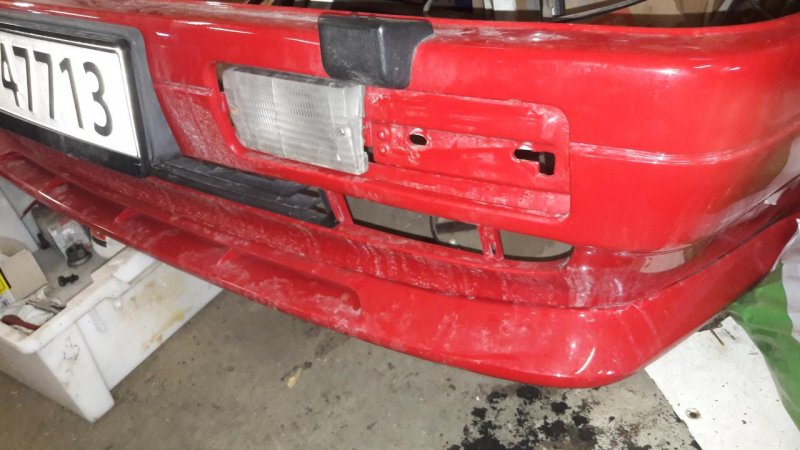

Jeg lurer på om noen vet hvilken type frontfanger jeg har og hvordan innfestningen til kjøretøyet faktisk er orginalt.
Kjøretøyet er en Audi Coupe quattro fra 1986 hvor frontfangeren på et tidspunkt har blitt byttet.

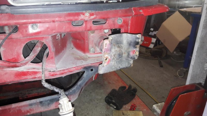

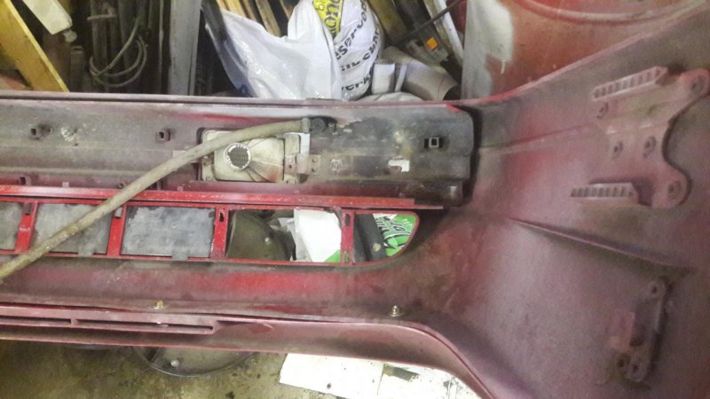

Slik den har vært montert har fangeren blitt festet til de to stemplene som skal ta opp støt i front av bilen. Dette gjør at to 13mm bolter er synlige på hver side i fangeren. Dette er jo ikke helt slik fra fabrikken og ser ikke fint ut. jeg har en lykt som egentlig skal stå der de to går gjennom stålplaten i fangeren. Vurderer å kutte i platen og fjerne de to støtelementene for å få i lyktene men da står jeg igjen med problemet å feste fangeren til bilen.
Noen som vet hvordan er innfestning på orginal og den fangeren jeg har?:confused:

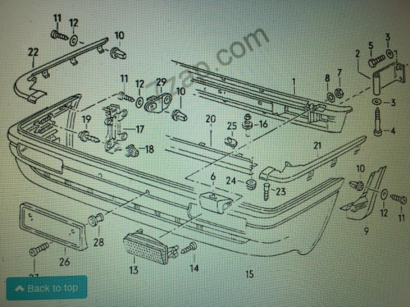

Se på del nummer 2.
Del nummer 17, sitter vel på karosseriet.

Ja del nr 17 slider fangeren på plass og holder den i sidene.
Tenker du at brakett nr2 holder fangeren i front med skrue nr3 gående gjennom fangeren og braketten?
Hei, Ser ikke helt feste på din fanger hvor skrue nummer 4 skal igjennom.
Ser at de fleste fangere på coupe / coupe quattro har denne løsningen.
Ja skjønner, men da har jeg en pekepinn på hvordan jeg skal modifisere fanger og innfesting for å få det til å se mest mulig originalt ut. Takk for avklaring
Ville ha sjekket om brakett nr 2 fortsatt er i salg og byttet til dette. Men først sjekke om fangeren du har har hull og gjenger til bolt nr 4. Denne bolten skal opp i et hull som du finner når du tar bort det ytre svarte plastikkgitteret på hver side.
