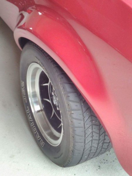

Er jo litt forbanna at det ikke er brede dekk i 13" å få kjøpt lengre. Det er jo grunnen til at det blir byttet til 16". Men så er det det da at 16" på en breddet Manta A er ikke bare enkelt det heller. Bilen går i dag på 8x13 et-1 (og skrudde spacere i tillegg) med 235/50-13 Yokohama dekk. Er så hårfint at det går, ved rygging og sving subber dekket såvidt borti skjermen. Går utifra at det er bevegelsen i oppheng som gjør dette. At hjulet dras litt fremover ved rygging. Ingen subbing ved kjøring fremover. Og i flg dekk-kalkulatorer så er 215/40-16 1,16cm større i diameter enn 235/50-13. Det tror jeg blir for mye.

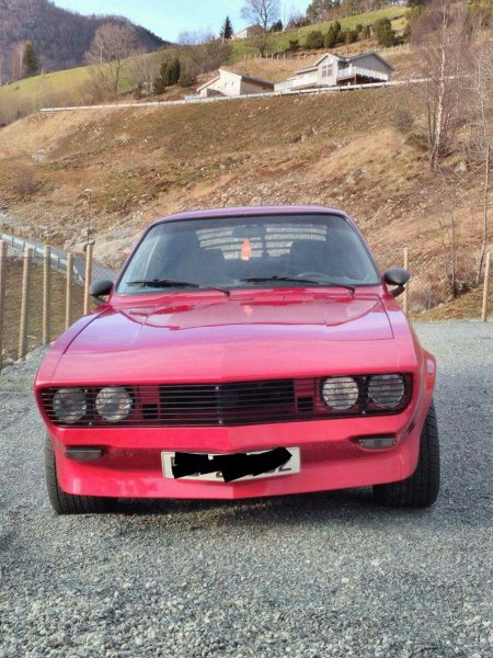

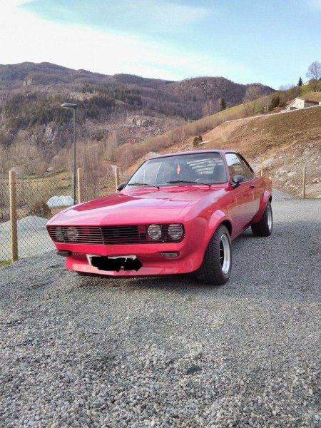

Bør vel ha et bilde av denne Mantaen her? :D
Skal se om jeg ikke får det til. Rimelig kul bil. ;)
