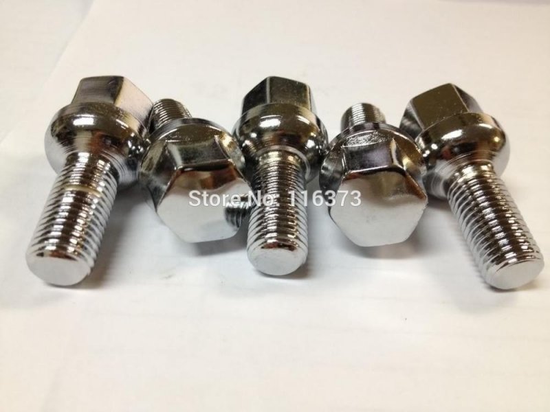

20pc-font-b-Extended-b-font-Lug-font-b-B
har du unger har du som oftest også litt lekeleire, så da kan du putte dette inn i bolthullene, og se om de har likt. Ettermarkedsfelger har som oftest også rett kon og ikke kuleformet.
Pleier å være to typer, rundkon eller flatt kon, kjenner/ser forskjellen der bolten strammer mot felgen.
Org vag felger pleier å være rundkon, ettermarkedfelger pleier å være flatt kon.
