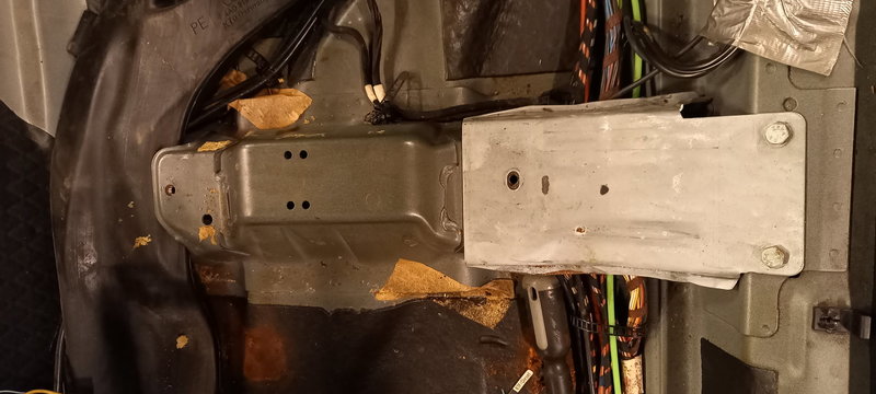

Det er mulig. Men du bør/må ha de originale festebrakettene som du sveiser i gulvet. Deretter må du skjære bort det fremre festet for de manuelle stolene.
Strøm er grei skuring å hente ved releholderen under dash ved rattet.
Slik ser det ut under teppet. Fullt mulig å lage egne fester. Litt 2-3 mm plate og sveise fast en mutter på undersiden.
