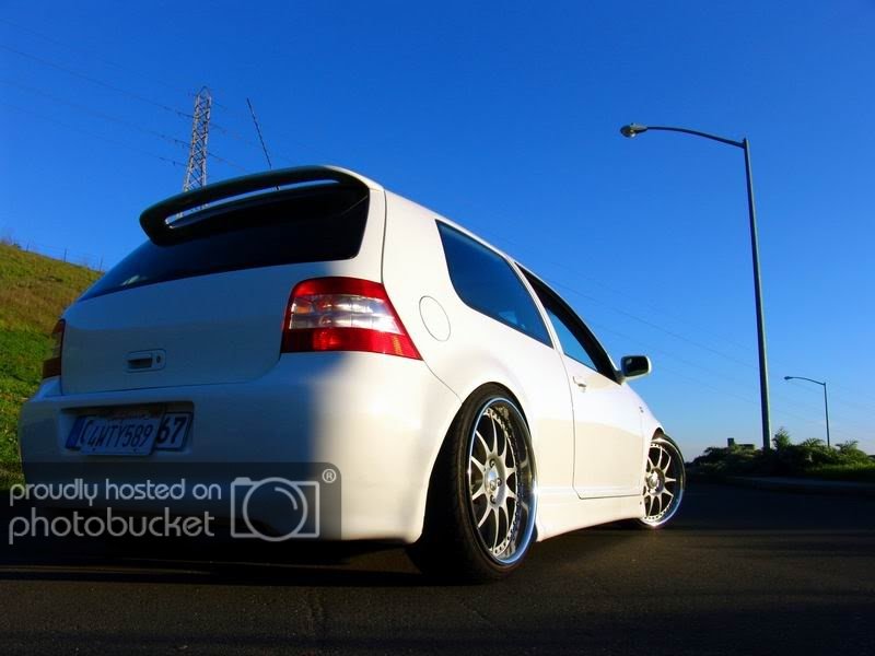

Her er det valset skjermer.

Tror det skal gå med ltt valsing, altså uten lakking av skjermer! Etter beregningene mine skal felgkanten stikke 8 mm for langt ut!
Rå den hvite da :tilber:
Jeg vurderte sterkt å kjøpe 10x19" selv ,men jeg feiga ut i redsel for at det ikke skulle passe uten å måtte ty til seriøse inngripen på skjermene. Men når jeg i ettertid ser hvor god plass det er med mine 8.5x19 med 10mm spacere så tror jeg det ville gått på med den rette dekkdimensjonen og litt god valsing. Angrer som faen på det nå.

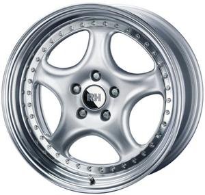

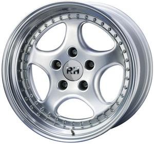

Noe som er fett og passer utrolig bra er 8.5x18" foran og 9.5x18" bak dette skal gå på uten for store problemer og sammen med ett justerbart senkesett satt i bånnstilling så blir dette über fett!
RH P3.6 f.eks:
ZW4
Jeg har 8x18 spacet ut slik at innpress blir 20, har fortsatt godt med plass. 10" og ET30 bygger 15 mm mer ut og 35 mer inn enn dette, tror dette bør gå greit, kanskje tom uten valsing! Men enda råere er det jo med lavt innpress, f.eks. 10x19 Et20 men da må en nok for alvor fram med valsa (slik som på den hvite) dersom bilen skal skikkelig nedpå.
