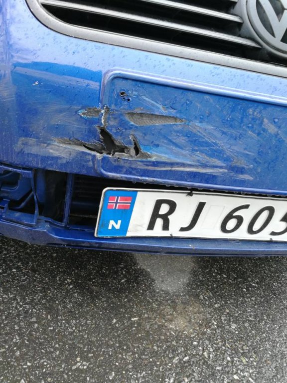

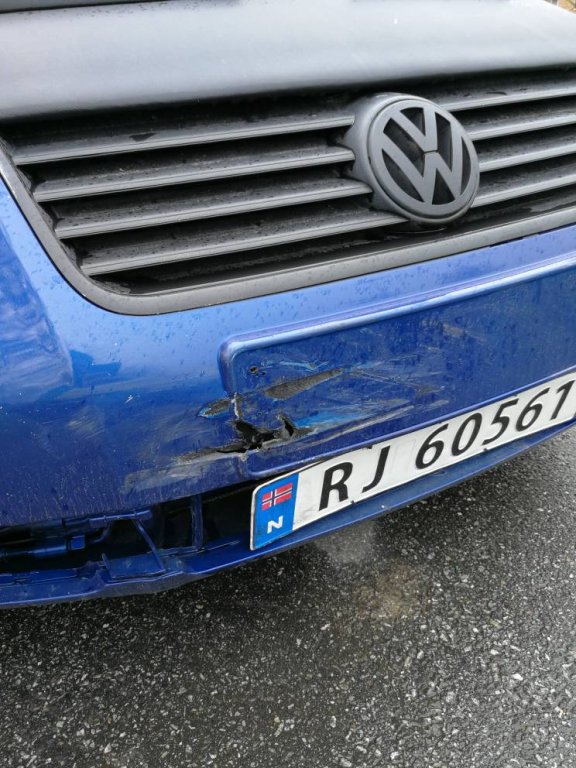

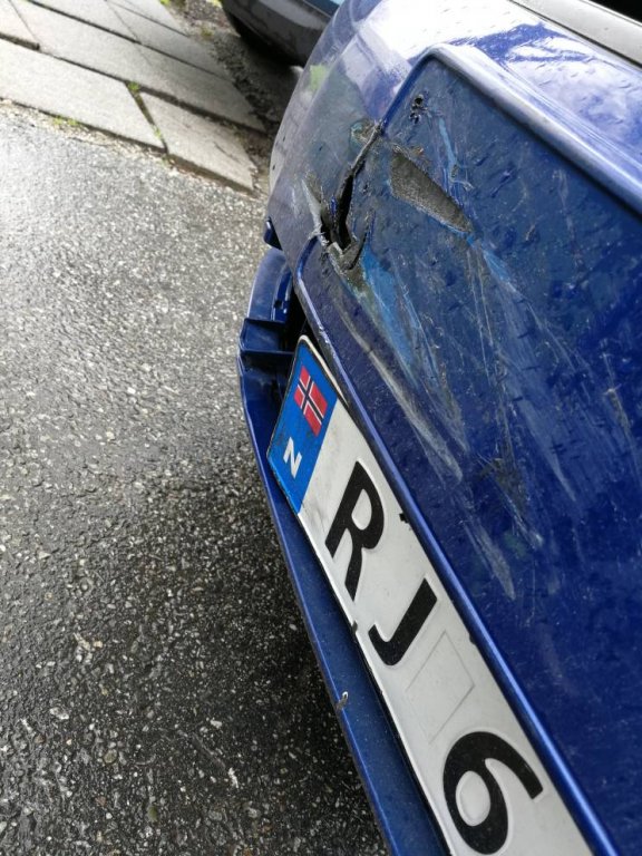

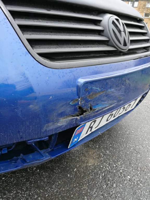

Trenger tips om hvordan jeg får dette hullet til å se ok ut. Skal plastidip over, så perfekt resultat trengs ikke. Ei heller ikke noe pen bil ellers, så billig, rask og OK er stikkord her. 0691d4b1f2f878f898ca6d6f50c40a2e.jpg9bf961435ddbd257a678bf7fcf494d71.jpg2f2fc6bcf7756fc4fef7b1073a7c2e3a.jpg48929d2527f4511efba0e709fcbc9c1c.jpg

Lim en plate på baksiden og fyll i med sparkel. Puss ned å lakk over.

Delefanger blir ikke helt det samme da listene er blendet på min. Men høre greit nok ut det. Vanlig sparkel eller plastsparkel?

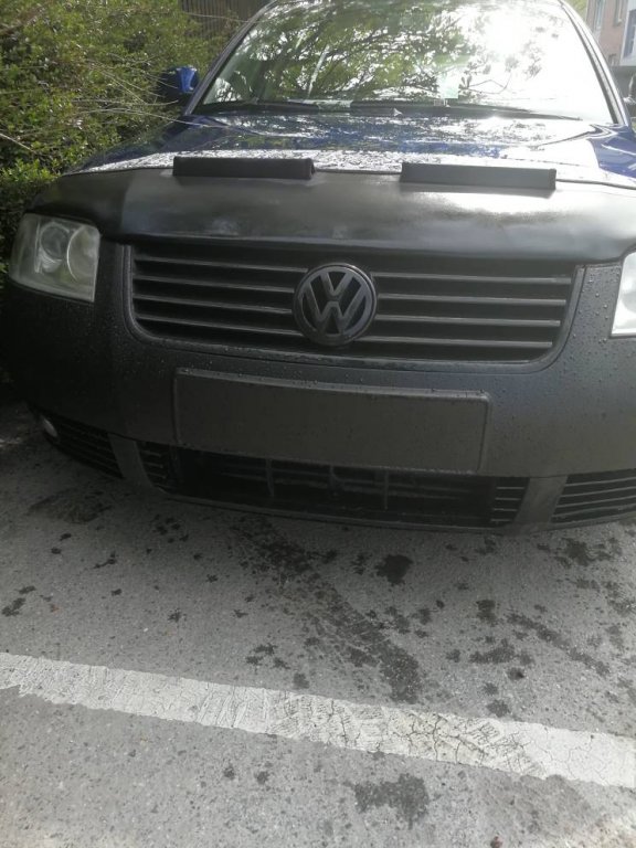

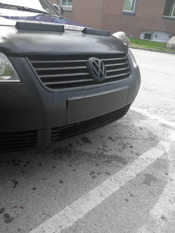

Ganske fornøyd med resultatet mtp det er første gang. Fikk profilen på 'skiltrammen' greit fram og :)1fa6aa802d11c9e2b98a2c40f6c71705.jpgd2636f06a088098564cf3cdb980d8d02.jpg
