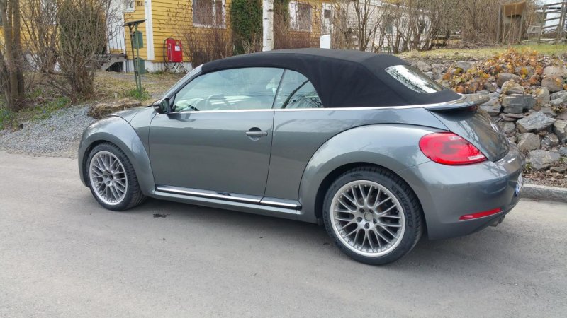

Har en VW cab med Audi Speedline felger (på to av de står det BBS) 5x112, 8,5x19" ET48, Centrum 57,1mm, men ønsker litt bredere sporvidde bak. Har surfet rundt en del for å se hvilke ET som finnes på disse felgene.
Her er mitt resultat:'
8,5"
BBS Speedline 5x112, 8,5 x19" ET48, Centrum 57,1mm
BBS Speedline 5x112, 8,5 x19" ET43, Centrum 57,1mm
9"
BBS Speedline 5x112, 9x19" ET33, Centrum ?
BBS Speedline 5x112, 9x19" ET41, Centrum ?
BBS Speedline 5x112, 9x19" ET48, Centrum ?
BBS Speedline 5x112, 9x19" ET52, Centrum ?
Så mitt spørsmål er om det er noen som vet om det finnes 8,5 med mindre ET en 43? Jeg vil ikke bruke spacers.Vw_Cab.jpg

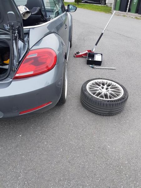

Takk for svar, da får jeg gå på jakt etter et par 9" ET 33 felger. Får prøve med å flytte over dekkene til 9" og se hvordan det blir.

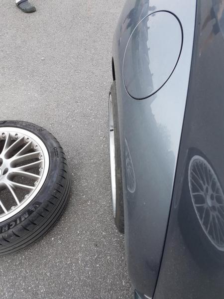

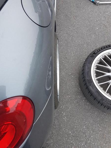

9" ET 33 ble litt for brede etter min smak, stikker ut ca 10 mm.
sjekk 33-sentrene med 48-tønner?
