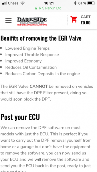

#8 Posted August 7, 2018 Hvorfor er da EGR sinnsykt mye mer aktiv under DPF rens? EGR er med på å generere høy temp til rengjøring av DPF. 0 Share this post Link to post Share on other sites More sharing options...

#12 Posted August 7, 2018 Bruker du EGR går eksostemperaturen ned. EGR opphever nærmest poenget med intercooleren. Etter min forståelse. Derfor forstår ikke jeg heller hvorfor EGR er nødvendig for DPF regen. Darksidedevelopments hevder EGR derimot det motsatte uten at jeg skjønner hvorfor. Kan det være fordi mer EGR gir ufullstendig forbrenning så mer diesel havner i DPF og øker temperaturen i DPF? 0 Share this post Link to post Share on other sites More sharing options...
#13 Posted August 7, 2018 EGR er ikke nødvendig for å få regenerert DPF, heller så er det slik at EGR er grunnen til at DPF kom. EGR forårsaker en dårligere, mindre effektiv forbrenning som fører til høyrer sotdannelse. (mer sot istedenfor NOx) Ergo, de ville NOx til livs, og EGR ble løsningen men siden dette øker sotdannelse på delgass så kom DPF. EGR senker de høye temperaturtoppene (differanse mellom lavest og høyest temperatur i sylindrene) ved å varme opp luften før sylindrene. Intercooler senker temperaturen etter turbo (komprimert luft blir varm, varm luft tar mer plass en kald luft = varm luft, mindre oksygen) Ved aktiv regenerering så endrer ECU innsprøytningsmengde og tidspunkt, ved å ha en injeksjon etter forbrenningstakten og samtidig som utblåsningstakten så går det uforbrent diesel inn i DPF, denne selvantenner når temperaturen øker og vil dermed øke temperaturen enda mer og brenner dermed opp sammen med sotpartiklene som sitter i filteret. BTW; nå sporer denne tråden helt av.. 0 Share this post Link to post Share on other sites More sharing options...
#14 Posted August 7, 2018 Sporer vel ikke så mye av..; trådstarter sier han vil disable EGR. EGR endrer vel først og fremt temperatur sylinder ved å sende eksosgass tilbake til sylinder; altså man får en ufullstendig forbrenning (derfor mer sot/mindre NOx). At dette nærmest eliminerer poenget med intercooler er en av mange bivirkninger (er derfor EGR lukker når man trøkker gasspedalen til gulvet) Spørsmålet mitt; er grunnen til at mange hevder EGR er nødvendig for DPF regen fordi EGR sørger for mer uforbrent diesel i DPF? Mer en postinjeksjon gir? Såvidt jeg husker hadde vel du ganske høye avlesninger av olje i DPF; hvordan har dette nivået endret seg? 0 Share this post Link to post Share on other sites More sharing options...

#16 Posted August 7, 2018 Dieselen vil vil ikke gå uforbrent igjennom ved å øke pre- og main injeksjon. Post injeksjon er det som gir «uforbrent» diesel. Mange hevder EGR må være der fordi de ikke vet hvordan EGR fungerer og hvorfor den faktisk kom på bilen. Stikk motsatt, jeg har lav konsentrasjon av «oil ash», som på norsk heter aske. 0 Share this post Link to post Share on other sites More sharing options...

#18 Posted August 7, 2018 Dieselen vil vil ikke gå uforbrent igjennom ved å øke pre- og main injeksjon. Post injeksjon er det som gir «uforbrent» diesel. Mange hevder EGR må være der fordi de ikke vet hvordan EGR fungerer og hvorfor den faktisk kom på bilen. Stikk motsatt, jeg har lav konsentrasjon av «oil ash», som på norsk heter aske. Noen med VCDS og 2.0TDI motor som vil gå inn å sjekke når bil sist regenerert og hvor mye sot det er i filteret? Sjekket på min istad, kjørt 380km siden regenerering og hadde 16,6g i filteret. Dette var for snart 1 år siden; hva er den nå? Jeg ville vel tro at Darksidedevelop visste hva EGR er; https://www.darksidedevelopments.co.uk/diesel-particulate-filter-dpf-fap/ 0 Share this post Link to post Share on other sites More sharing options...
#19 Posted August 7, 2018 Nå blander du sammen aske og sot. Sot er det som brennes opp ved regenerering, aske er avfallet etter regenereringa. Sotmengde bestemmer når det foretas regenerering, askemengde er avgjørende ift. hvor effektiv en regenerering vil være og hvor fult det er. Et DPF som er fult av aske (hersker fortsatt tvilsomhet om hva som faktisk er "fult") er nødvendig å skifte ut. Vil varsle med feilkode på nettopp dette, og/eller for høyt differansetrykk. Fult klar over at Darkside er kompetente folk, men som alltid må man stille spm. ved en teori, som ikke stemmer i praksis. Forklar meg hvorfor mitt DPF fortsatt er i beste velgående når man er så sinnsykt avhengig av EGR ved en regenerering? 0 Share this post Link to post Share on other sites More sharing options...
#20 Posted August 7, 2018 Beklager; leste feil - trodde det var aske! Hva er askenivået ditt i DPF? Går jo ev. ann å bruke det nivået til spørre Darkside hva de mener. 0 Share this post Link to post Share on other sites More sharing options...
