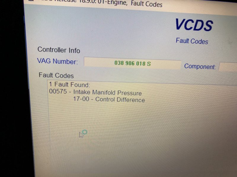

#10 Skrevet Desember 27, 2018 (endret) Har nå gjort følgende siden sist -skiftet vacuum slangene til n75 ventilen -testet med vacum pumpe etter lekasjer på slanger. -skiftet n75 ventil med ny fra ebay. -trykktestet fra turbo til innsug. -tatt av turbo for å sjekke at reguleringer er iorden har en feilkode sist gang jeg leste ut og den var som bildet vedlagt. har sjekket di tingene som rosstech beskriver som muligheter for feil. noen ideer? 0 Del dette innlegget Lenke til innlegg Del på andre sider Flere delingsalternativer...
#11 Skrevet Desember 31, 2018 Har nå gjort følgende: -Sjekket at alle vacum slanger er koblet riktig. -Skiftet lmm igjen -kontrollert funksjon til n75. noen observasjoner som jeg har gjort: -når jeg kobler bort trykksiden fra turbo og inn på innsug så motoren trekker luft rett inn på innsugsmanifolden, så får motor lettere turtall og mer turtall -motor suger nesten trykkslanger flate ved mye turtall. - når motor går på tomgang eller med turtall uten tilkoblet trykkside på motor så klarer jeg å holde forran trykkside på turbo med hendene. -motor får mindre turtall med turbo innkoblet i innsug/trykkside enn uten turbo. Selv om jeg har satt på en «ny» brukt turbo så kommer jeg nå til å skifte denne igjen. Jeg har ikke byttet mapsensor, så mulig jeg bytter den også. Ellers er her veldig lite kommwntarer eller ideer fra folk og hadde satt pris på innputt fra folk som har mer kunnskap om dette eller hatt samme problem. godt nytt år 😊 0 Del dette innlegget Lenke til innlegg Del på andre sider Flere delingsalternativer...
