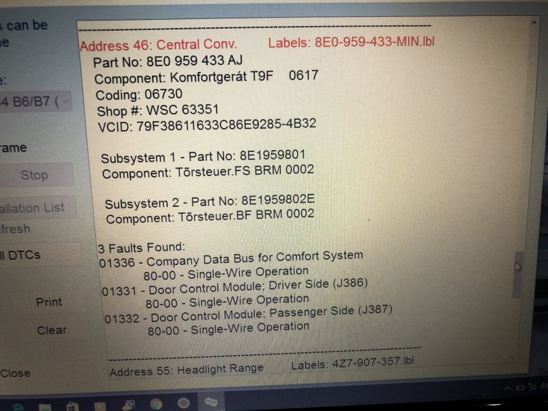

#1 Skrevet September 18, 2018 (endret) Hei. har en 2004 Audi A4 B6 der vindusheisen plutselig bare sluttet å fungere. har bare elektrisk vindusheis foran. fra fører siden kan jeg kjøre opp og ned vindue på passasjer siden, men ikke på føre siden. på passasjer siden fungere det ikke å kjøre opp eller ned vindue med bryteren på passasjer døra. har sjekket over sikringene men finner ikke sikring til vindusheis, å alt står på tysk. Noen som har vært borti noe lignende? Har å prøvd å kjørt diagnose uten at noe kommer opp. håper på raskt svar 0 Del dette innlegget Lenke til innlegg Del på andre sider Flere delingsalternativer...

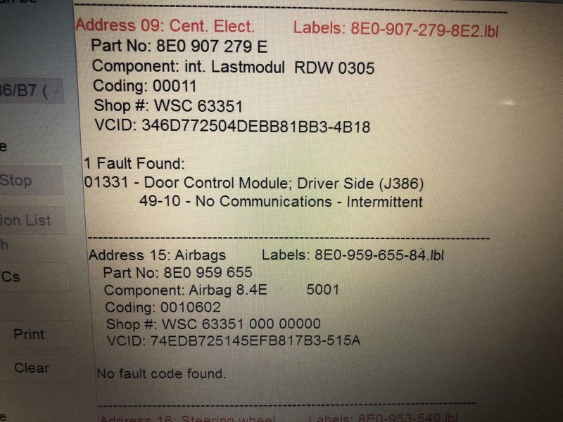

#6 Skrevet September 21, 2018 Da har jeg fått sjekket litt:) wire er ikke gåen, har sjekket ledningen i mellom A-Stolpen og døra å er ingen brudd der. klarer å kjøre alle funksjoner fra passasjer siden. Uten at jeg ikke klarer å kjøre vindue på fører siden. Har tatt diagnose på den å fått opp en feilkode som det virker som modul/motor er gåen. Så da er spørsmålet om jeg bare skal få tak i ny motor? Eller om det er noe mere jeg kan sjekke. 0 Del dette innlegget Lenke til innlegg Del på andre sider Flere delingsalternativer...
