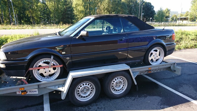

Har gått til anskaffelse av en ok 92 mod cab
Automatikk/ styringen av vindus heiser, luke til tak & bagasjerom jobber ikke sammen lengre.
Vinduene fungerer normalt med brytere i dør og midtkonsoll.
Ved åpning av tak, så går de ikke ned, som de skal.
Lukelås/ knapp åpner ikke luken .
Ser at det er mange løse/ klippede ledninger i bagasjelokket, som antagelig har med låsen der å gjøre.
Før eg  begynner å finne opp kruttet, spørr eg her inne, om noen sitter på skjematikken som viser oppkobling mellom heiser, mikro bryter over kupe lampen, knapp i B stolpen, el lås på luken til taket osv.....
Har spurt på div FB forum også, uten hell....
Blir veldig glad om noen kan hjelpe til det tegninger.
