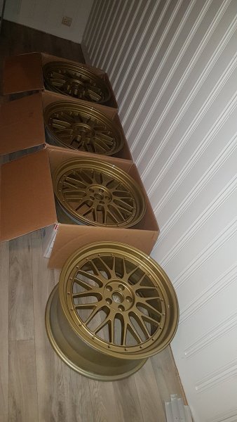

#1 Skrevet Oktober 19, 2018 (endret) Hei! Jeg har fått tilslag på et sett med BBS LM147. Felgene er pr nå splittet og bolter og skruer følger ikke med. Er boltene her strekkbolter, eller kan jeg bruke de flere ganger? Kan jeg kjøpe slikt brukt, eller er det best å kjøpe nytt? Hvor får jeg bolter til LM billigst og best? Må man ha spesialpipe til det her? Hvordan montere? Hoppe litt frem og tilbake som med hjulbolter? Hvor mye NM? Mye spørsmål på en gang 0 Del dette innlegget Lenke til innlegg Del på andre sider Flere delingsalternativer...

#5 Skrevet Oktober 22, 2018 - Momentet er 32-35Nm. - Strammes til i kryss (jeg starter med en bolt på "hver side" og jobber meg rundt), deretter pleier jeg å kjenne etter/dra etter alle boltene etter hverandre med det momentet du strammet til med. En liten dråpe Loctite (husker ikke hvilken) er å anbefale, ellers fungerer Biltema sin gjengelåsing helt ypperlig. Og selvfølgelig låsemuttere. - Boltene er i utgangspunkt strekkbolter, men går fint å bruke de flere ganger ettersom de strammes til med så lite moment at de ikke strekkes noe/noe særlig. - 8mm 12-kant på originale BBS-bolter og boltene du får til BBS (ikke spesialverktøy). Fåes også med innvendig unbrako, om du foretrekker dette. - Etter hva jeg kunne finne ut, er de M7x24 (gjerne dobbeltsjekk dette før du eventuelt bestiller). Mange forhandlere, men kan anbefale SSR Hardware, Iclair og Chrom-Store (dessverre på tysk). I Norge har du poodcustom, men for meg ble det billigere hos SSR sist, til og med etter frakt og norsk mva. 0 Del dette innlegget Lenke til innlegg Del på andre sider Flere delingsalternativer...
