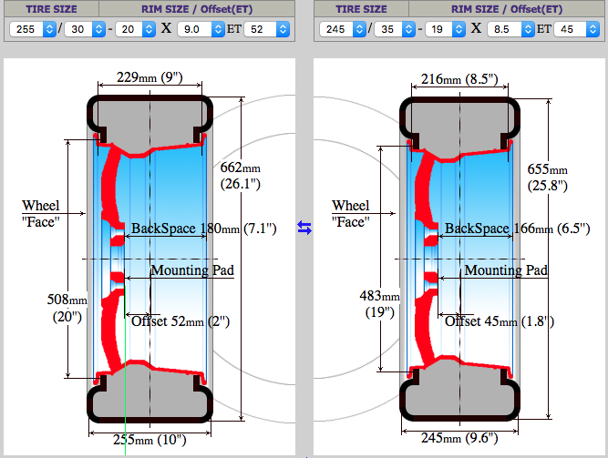

Jeg har en ny TT RS som jeg har problemer med å finne vinterfelger som passer.
Sommerfelgene er originale 20' med ET52, men ønsker 19' på vinteren.
Har prøvd med 19' Momo Revenge med ET45, men de passet ikke selv om de skulle!
Er det noen som har en anelse om hva som kan passe, uten at en må gå på lavere innpress og TUV-godkjenning?

Dekkdimensjon 245/35-19 eller 225/40-19.
Momo-felgene tok borti kaliperne fremme, 19x8.5!

Edit: Ser ut som om denne vinter dimensjonen gir 14mm mindre plass bak felgen mot bremsene - der er nok problemet om jeg ikke er helt på jordet her. Du må ha høyere ET eller bredere felger.
