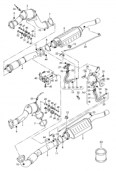

Jeg har nettopp oppdaget en liten lekkasje på det ene fleksrøret på min 4.2TDI
Er det forresten noen som har dimensjon på flexrørene lengde og diameter. (får ikke målt dem før om 12 dager og det hadde vært fint om nye lå i posten når jeg kom hjem..)
