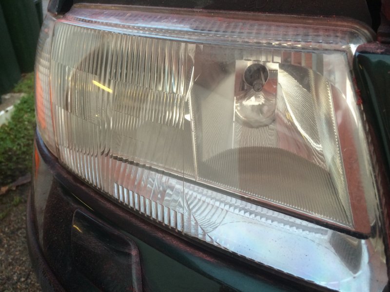

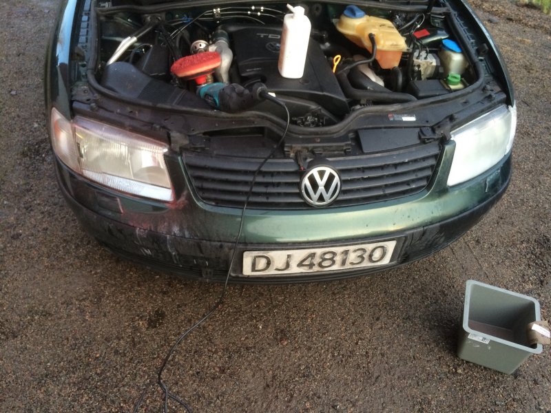

Går helt fint å polere opp frontlyktene, har fiksa lykter som så ganske håpløse ut til å begynne med :)
Våtslip fra 800- 1200 eller 2000 også polerer du opp med maskin, gjerne i 2 steg.
Når du gjør detter så fjærner du uv beskyttelsen, så enten må du legge på noe ny beskyttelse eller så må du polere de med jevne mellomrom.
Funker gull som Kristian sier..
passaten min feila EU av samme årsak.. ble bra etter en polering. 😄
det finnes og en UV klarlakk som kan brukes etterpå,så holder det lengre..
Som gutta skriver er det fullt mulig å fiske dette selv, uten å måtte bytet lykter.
