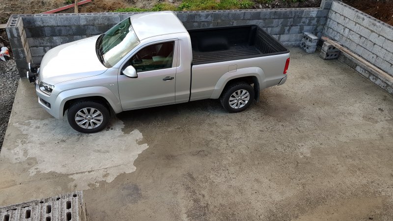

#1 Skrevet Mars 8, 2019 Denne bilen mangler en del muligheter med VCDS. Kan ikke kode bort varsling på lyspærer. Kan ikke kode staging, ikke CH/LH. Bilen har ikke regnsensor eller lyssensor. Jeg ønsker å bruke kurvelysene som DRL i stedet for de i hovedlyktene. Noen som vet om jeg kan bytte om på ledningene til lysbryteren? (Rett og slett bytte funksjon mellom kurvelys, og de originale dagskjørelysene). Optimalt sett ville jeg hatt de originale helt utkoblet, og kunne bruke kurvelysene både som DRL og med bryteren. Men bruker kurvelys veldig sjelden unntatt som dagskjørelys, så jeg kan leve med at dagskjørelysene kommer på hvis jeg trekker ut lysbryteren et hakk. Jeg har sjekket, og dobbelsjekket. Det kan ikke gjøres med VCDS. Det må gjøres fysiske endringer hvis jeg skal få det til. Håper noen kan sparke meg i riktig retning her. 0 Del dette innlegget Lenke til innlegg Del på andre sider Flere delingsalternativer...
