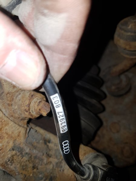

Noen som kan si hva A i delenr utgjør av forskjell på en slik sensor?
På min bil sitter en original sensor med delenr 893927803. Er 893927803A kompatibel?

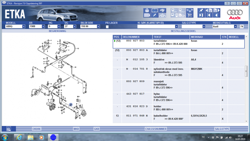

Ser ut som om det har noe med at A er komplett kanskje?

Mulig. Men min uten A er hel del til kontakpunktet i motorrommet. Spørs om jeg bare prøver å bestille den.
ja føleren er hel men følger med hylse for eksempel på A
For meg ser det ut som det er forskjell på chassisnummeret som de går til. Ser ut som den uten a er til eldre biler.
