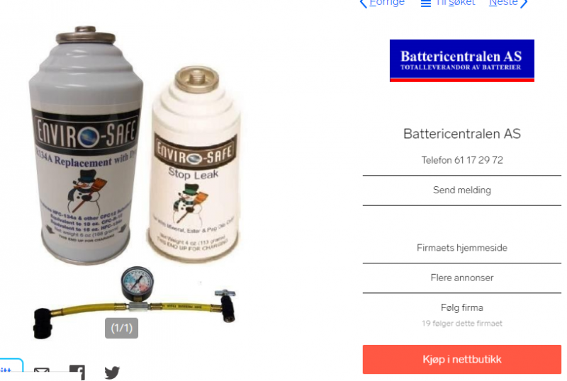

Min gamle Touareg har nok mista litt av vitaliteten i AC-anlegget og det er berre passe kaldt luft frå anlegget. Eg har bestilt meg servicemanifold og slangar, men i påvente av å få måle trykk på anlegget ser eg også etter evt moglegheiter for å få tak i gass og fylle sjølv. Er det nokon som har erfaring med gass på eingangsflasker frå feks eBay eller andre nettbutikkar? Tenkjer på produkt ala dette:

Jepp!
Jeg bestilte det du har på bildet der ifra en norsk forhandler og har etterfylt flere biler, pluss en gammel airconditionenhet som jeg bruker om sommeren og det fungerer helt flott. (Måtte installere en service-port da det var et lukket system)
Eneste minus med dette er at når du punktert boksen, så må du ha fill-slangen tilkoblet.
Kjøpte det her: https://electroshop.no/produkt/ac-produkter/produkter/kit-all-in-one-enviro-safe-r134a-r12
Rask shipping og produktet fungerte som forventet.
