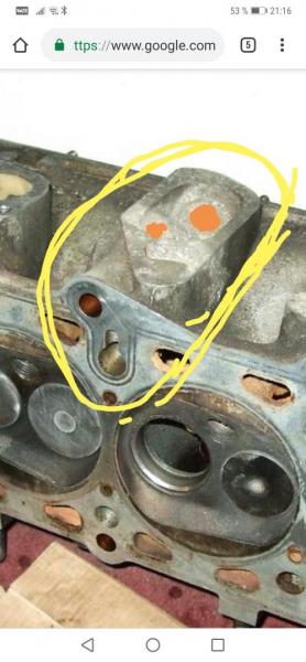

Oljekanal i 10v 5syl topp?
Tilsvarende motor som på bilde. Men det er hull der oransje prikker er tegnet. Ett lite hull som, det kan se ut som det er oljetrykk på hvis man ser på avtrykkene fra toppakningen.. (går oljen opp igjennom topplokksbolt-hullet)?
Andre hullet over er større og går rett inn på høyre siden av kammen. Audi 80 talls 10v 5 cyl.
Hva har sittet hær?

Det er feste til kam drevet vacuum pumpe. Som regel de nyere 10v'ene som har dette. :)

Tusen takk, og takk for svar👏Siden det er trykk på det lille hullet, og det store hullet bare er en retur. Antar jeg at det ikke holder med en blokkeringsplate hær? Kan jeg trygt tette ett og ett hull uten å skade oljetrykket?

Om jeg husker riktig så er det store hullet til en støtstang mellom kammen og vakuumpumpe. Det lille hullet er vel kun for å drenere olje som følger med langs støtstanga. Skal ikke være noe utløp for oljetrykk her så bør ikke være noe problem å bare blinde av utvendig.
