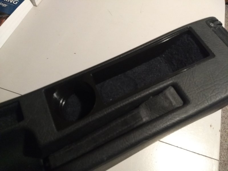

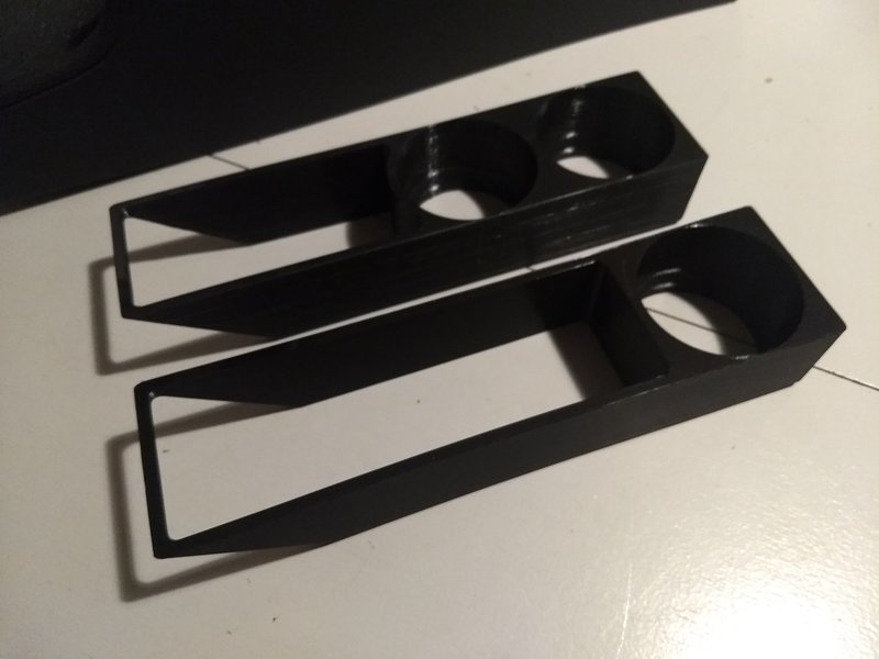

Ola Spesial blir levert på Posten i morgen! Vanligvis ville jeg tatt betalt for å gjøre om på tegninga, men siden ideen var så god ville jeg ikke det. I tilligg er du klubbmedlem.
Her er et par fantastisk dårlige mobilbilder!

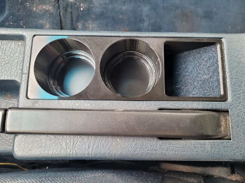

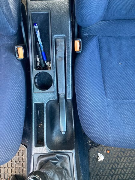

Kom i posten i dag, dette ble bra :)
Gromt! Da legger jeg til at det passer i C3 også. Kan jeg bruke bildet ditt?
Ja det går fint

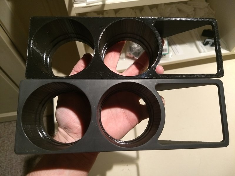

Pusset min med 400, så 800.
Våt etter tørt? Jeg våtsliper, og avslutter med 1200 og en runde med poleringsmiddel på lofritt papir.
Vått ja, etter din anbefaling. Og avsluttet med dashbord coating fra IGL.

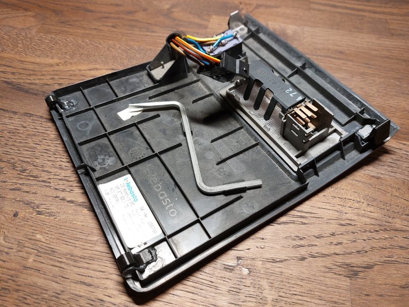

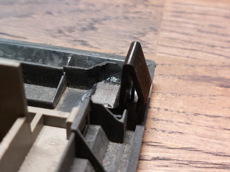

Får dele siste oppdateringen din nå da @Martin Amlie ;)

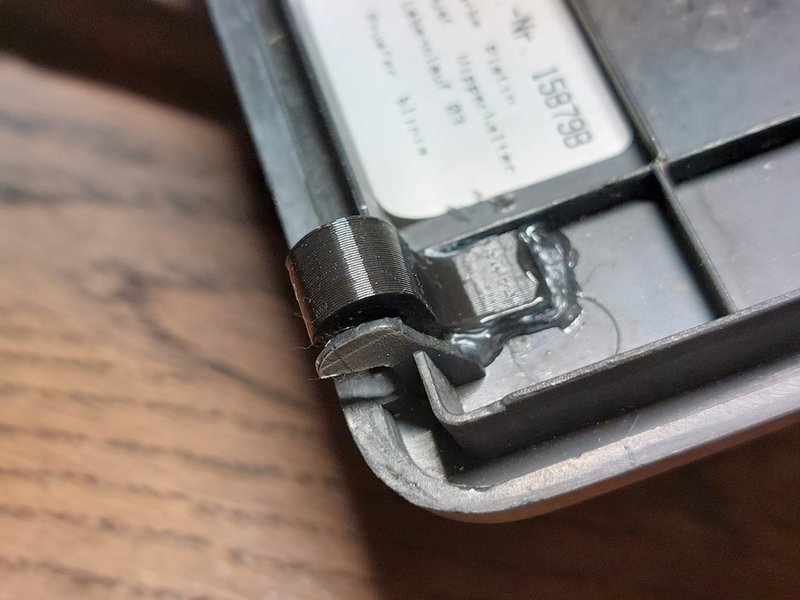

Ja! Jeg laget rep-kit til laklukedekselet for B3/B4 og C4. Jeg har printa og limt på delene, men det må justeres litt i CAD, fant jeg ut etter testmontering i bilen.
700777077_2022-12-1015_00_16.thumb.jpg.9d5b94213e765f1d7d3344ba30205dd2.jpg1806895568_2022-12-1015_00_41.thumb.jpg.b4500aa102b4b15383b688d3db798441.jpg
Jeg har brukt nok lim i hvert fall ...

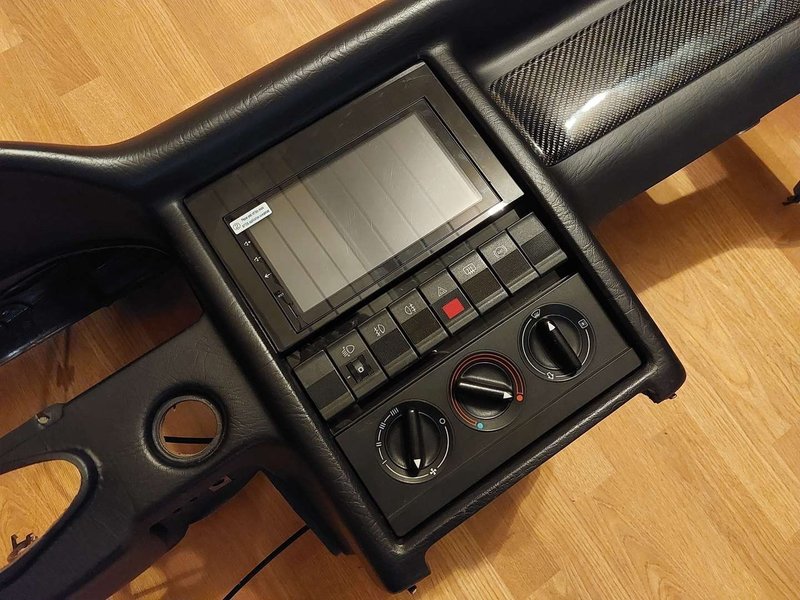

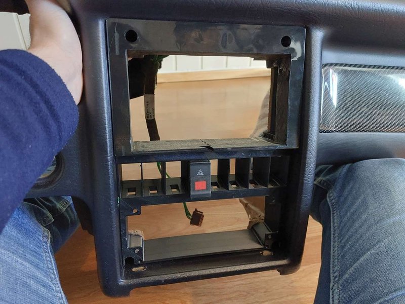

Nye prosjekter på gang.
43539515_2023-02-2120_26.38(Copy).thumb.jpg.2d1aa09af8a7f87f9e3c290cf6790b9c.jpg1233548620_2023-02-0512_36.45(Copy).thumb.jpg.136c3a05973f2a7653656ebc12852251.jpg
2-DIN-ramme for B3 og B4.

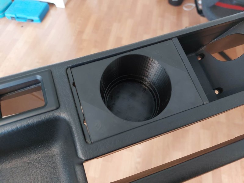

519353491_KoppholderM7formidtkonsollmedkassettholder.thumb.jpg.4be84598a77cdb812f206e8831adcecc.jpg
Koppholder som erstatter kassettholderen i midtkonsollen på B3 og B4.

Er det spesielle plassproblemer som gjør at du ikke kan utnytte full høyde?
Var bare 2 ting som slo meg slitt sånn umiddelbart;
1. 2DIN hadde trolig sett bedre ut sentrert...
2. ...men hadde du utnyttet feltet i toppen til pop-ut kortholder eller koppholder fra sen 90-talls hadde det kanskje "gitt mening"?
Evt i kombinasjon med noe flush USB-uttak som vi jo alle etterhvert trenger mer og mer.
Takk for gode innspill og spørsmål. Det kan godt hende at det ser bedre ut med spilleren sentrert, men det blir bedre funksjonalitet å ha den øverst synes jeg.
  • Bedre sikkerhet ved å ikke se så lang ned og bort i fra veien.
  • Kortere avstand fra rattet
  • Lettere å se hva som er på skjermen på grunn av mindre vinkel
Forslagene dine med å legge til flere funksjoner har jeg også tenkt på, men personlig ønsker jeg å ha det minimalistisk. USB-uttak, koppholder og et spor å putte telefonen i har jeg tenkt på, men da må det tåle akselerasjon. USB-uttak går det også an å montere skjult i askebegeret og dra en kabel bak dashbordet. Jeg ser for meg å teste ut denne revisjonen i sommer, og komme med endringer og forbedringer til neste sessong. Det går også an å lage to versjoner.

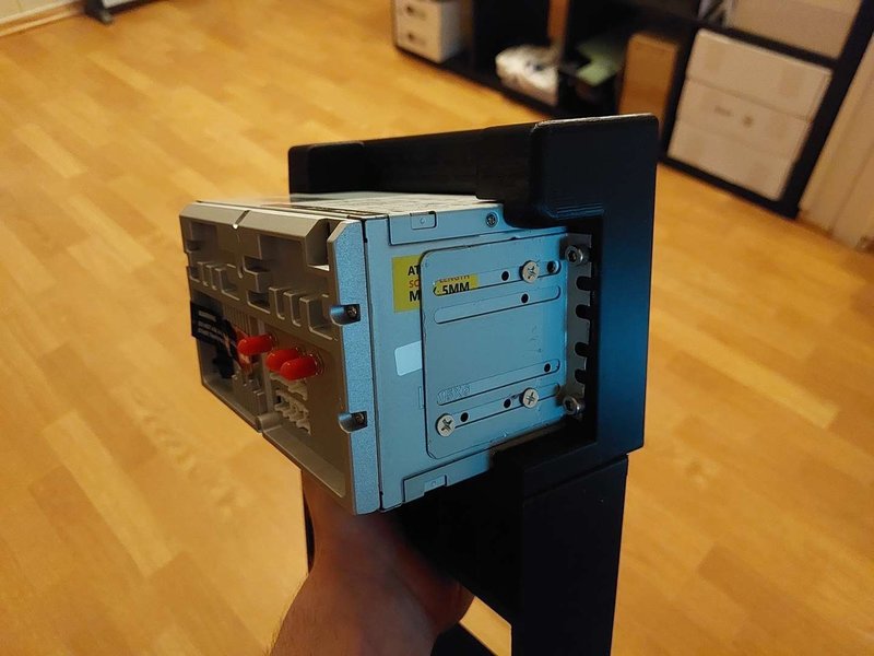

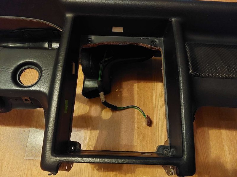

Her er grunne til at spilleren ikke kan monteres helt øverst. Det hadde gått an med spillerne som ikke bygger så langt bak, men den jeg har kjøpt er ei ordentlig slegge.
