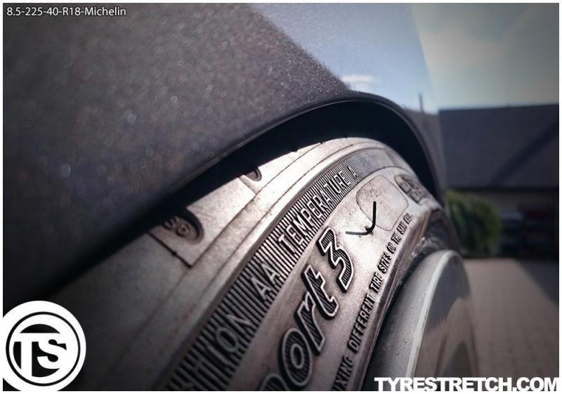

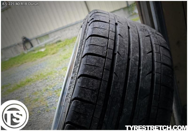

Eksempler (selv om det ikke er så lett alltid å sammenligne pga forskjellige vinkler de har tatt bildene på, de som har lagt ut på tyrestretch:

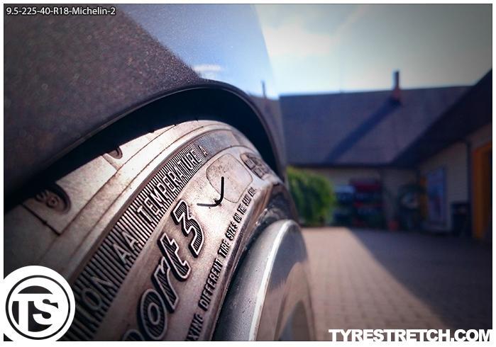

Michelin ser mye smalere ut enn Durun på 225/40 på 8,5" felg:8.5-225-40-R18-Michelin.thumb.jpg.8eca851fb4eb7bb2baedd11f752e2081.jpg
Men igjen så kommer samme bilde av Michelin opp når man søker på 9,5" felg og 225/40 dekk (inkl infotekst på selve bildet) så å bruke Tyrestretch til noe fasit er langt fra ideelt.
Så om noen har faktiske erfaringer å dele, så hadde det vært storartet. På forhånd takk :)
Det michelin dekket må være på 9,5" felg. Aldri sett et 225 dekk strekt så mye på en 8,5" felg før :P

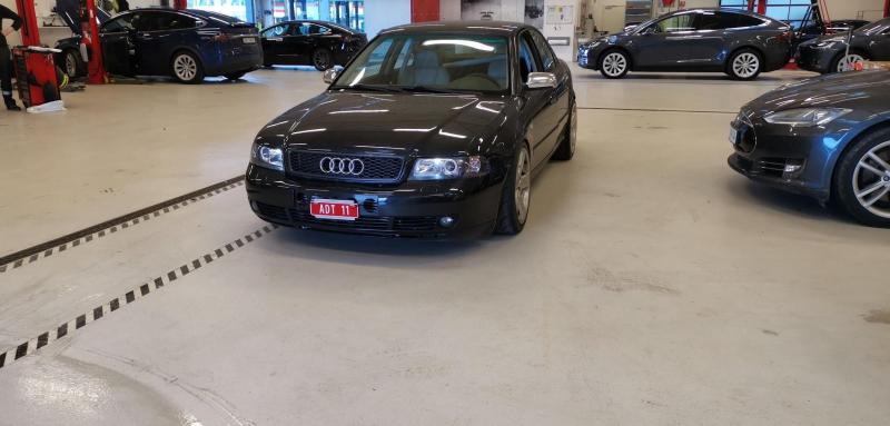

Dette er 255/35 på 9,5" det vil jeg tippe er ca like mye strekk som på 225/40 på 8,5". Forskjellen i rulleomkrets fra 225/40 er 0,31% (6mm mindre)

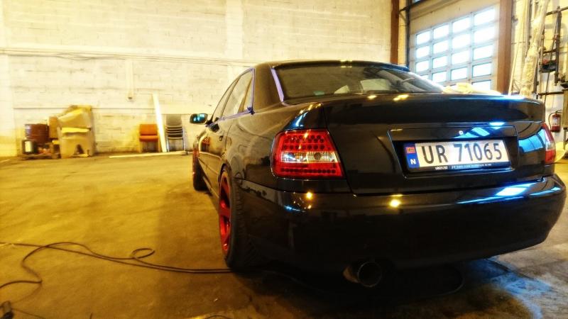

her er 225/40 Nankang dekk på 18x8,5
Her er 225/40 Federal RSR på samme som over. Der ser man at Federal er litt breiere.

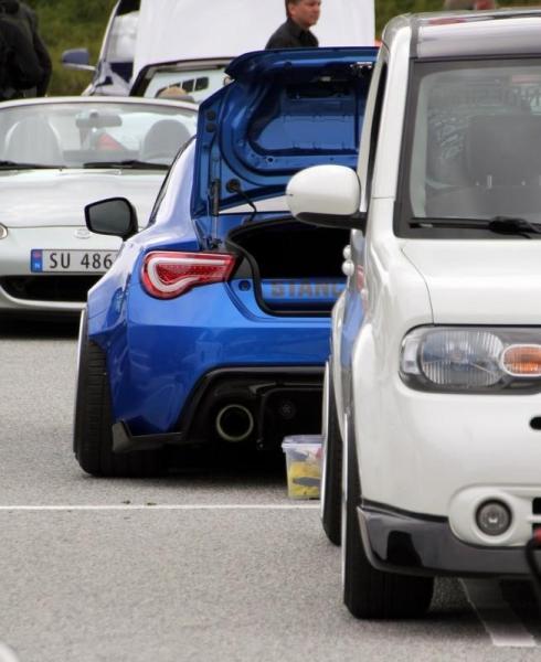

Ja, må nok være på 9,5" :)  Har Nankang på de felgene nå, 205/40 foran og 225/40 bak. Disse er jo typisk smale, og det er en hel del strekk på de 205 dekkene på 8,5" felg. Ennå litt mer bak, men det er jo naturlig siden felgen er ennå 5mm bredere enn differansen mellom foran og bak.
Hadde ingen veldig gode bilder som viser, men har ser man iallfall både for- og bakhjul på en gang (bilen i forgrunnen)741722864_IMG_8229(1).thumb.jpg.ee6b9ec7776dd9b6c54a33f09d0a7889.thumb.jpg.91aa86ad42941ace3b7b63b595c617ff.jpg

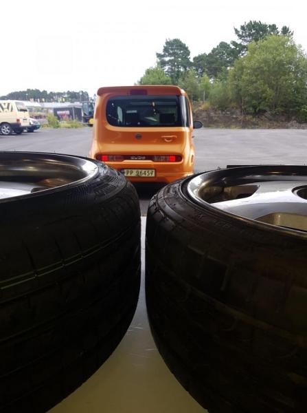

Dette ble resultatet med god hjelp av en lokal dekkforhandler som skjønte greia og var klar for å prøve seg fram med forskjellige dekk til vi ble fornøyde.
Men det klaffet såpass bra på første forsøk av jeg så meg godt fornøyd med resultatet. Flyttet de Nankang dekkene som sto bak over til framfelgene (8,5" breie) og prøvde med GoodYear F1 Asymmetric 3 i samme dimensjon (225/40-18) bak på 9,5" felgene.
68751870_717831821971799_963736432965320704_n.thumb.jpg.e3db0a4273fb147cf9cc387399409d6f.jpg
Faktisk så dekket GoodYear dekket mer over felgkanten enn Nankangdekket gjorde på en tomme smalere felger :p
