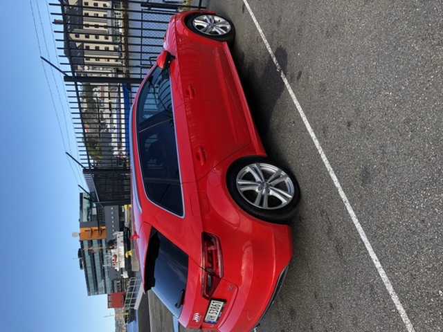

Hei, helt ny på forumet og akkurat kjøpt meg ny bil. 8v quattro 2.0 fra 2014.
vil fylle ut hjulbuene mer for å få en bredere stance, men ikke noe ekstremt. Vil bruke originalfelgene.
225/40r18
Kan jeg gå opp til 235 og det vil bli breiere?
Vil helst beholde 225, hva slags spacere måtte jeg gått for da?
edit: kan ingenting om dekk/felg/fitment
Den er jo ganske lik golf sin platform, og med orginale felger der som er 7,5x18 ET49, så anbefales 10mm spacer foran, og 15mm spacer bak. Jeg er ikke helt sikker på hva felgstørrelse du har det i bredde og ET.

7,5x18 offset 51

Nettopp bestilt H&R spacere her selv da jeg ikke får på vinterdekka med de nye bremsene :P Får også tuv papirer med H&R.
Det du kan evt. Gjøre er å måle avstand fra dekk/felg til hjulbue. Finn en flat planke (eller noe lignende) og legg inntil midten av felgen opp mot hjulbue/fram skjermen. Så måler du øverst hvor langt det er til innerste siden på planken. Da ser du hvor store spacere du kan ha. Så får du bestemme selv hvor langt du vil ha felgene.
Spacere selges i par, og de skriver ofte hvor mye du spacer ut per aksel. Si 24mm på en aksel vil si 12mm per dekk.
Som nevnt tidligere så må du også ha lenger bolter, da er det 2 typer bolter å se etter avhenger av felg. Vw/Audi bruker Ball seat på original felger, og aftermarket bruker ofte kon bolter, finnes også aftermarket som bruker ball seat og.
Orginal boltene har gjengeparti på som regel 27mm, så hvis du skal ha 10mm spacere så må du ha bolter som er 37mm.
