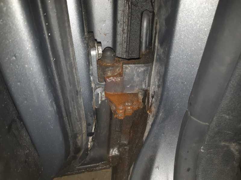

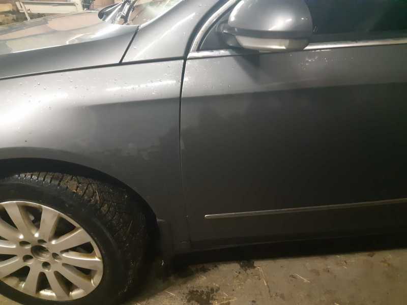

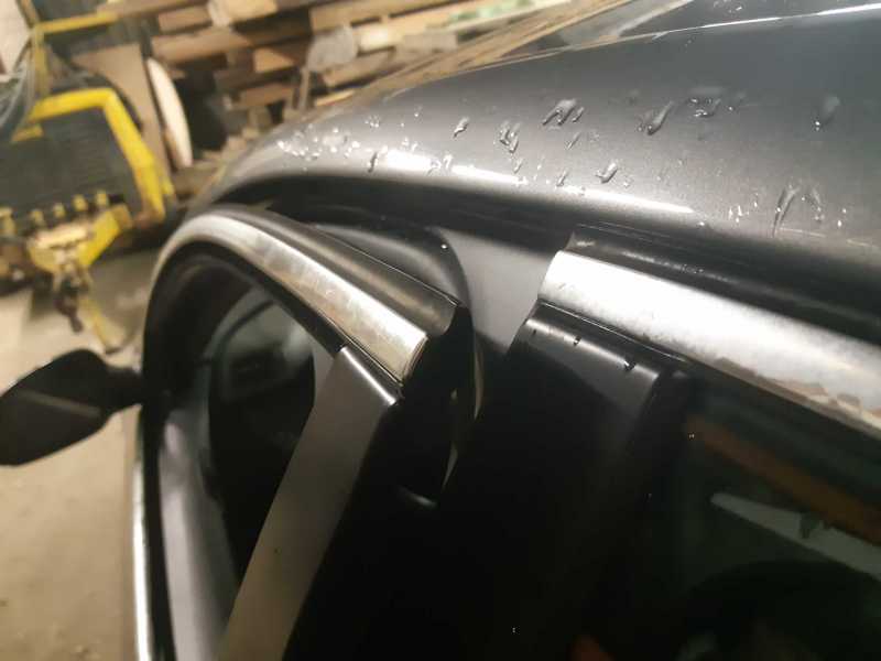

Har byttet dører på Passaten, og de henger helt på halv 8. På hengslene mot døra får jeg ikke justert høyde, så de tar i karosseriet bak om jeg ikke løfter de når jeg smeller de igjen.
Merker at det er slark i avbildet bolt med gummihette på. Kan dette løses med shims/foring, eller er hele hengselen gåen?

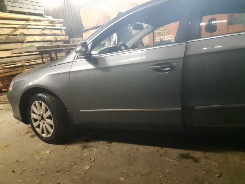

Døra jeg bytta gikk fint igjen, og hengslene er de samme.
Vi har vært 2 mann på denne jobben, og ingen av oss har vært borti så umulige dører! Er det en spesiell teknikk?
Her ser det ut som om hengslet er utslitt. Tror ikke det går å reparere dette (ikke helt sikker). Ville byttet hengslet med ett bedre fra bil med lav km.stand på et hoggeri.
Takk, holder på å skaffe en annen. Etter nærmere undersøkelse der det ikke ut som at det er noe å fikse på.
